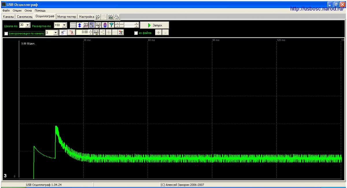

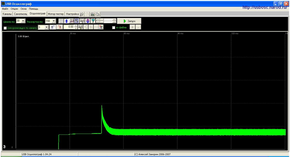

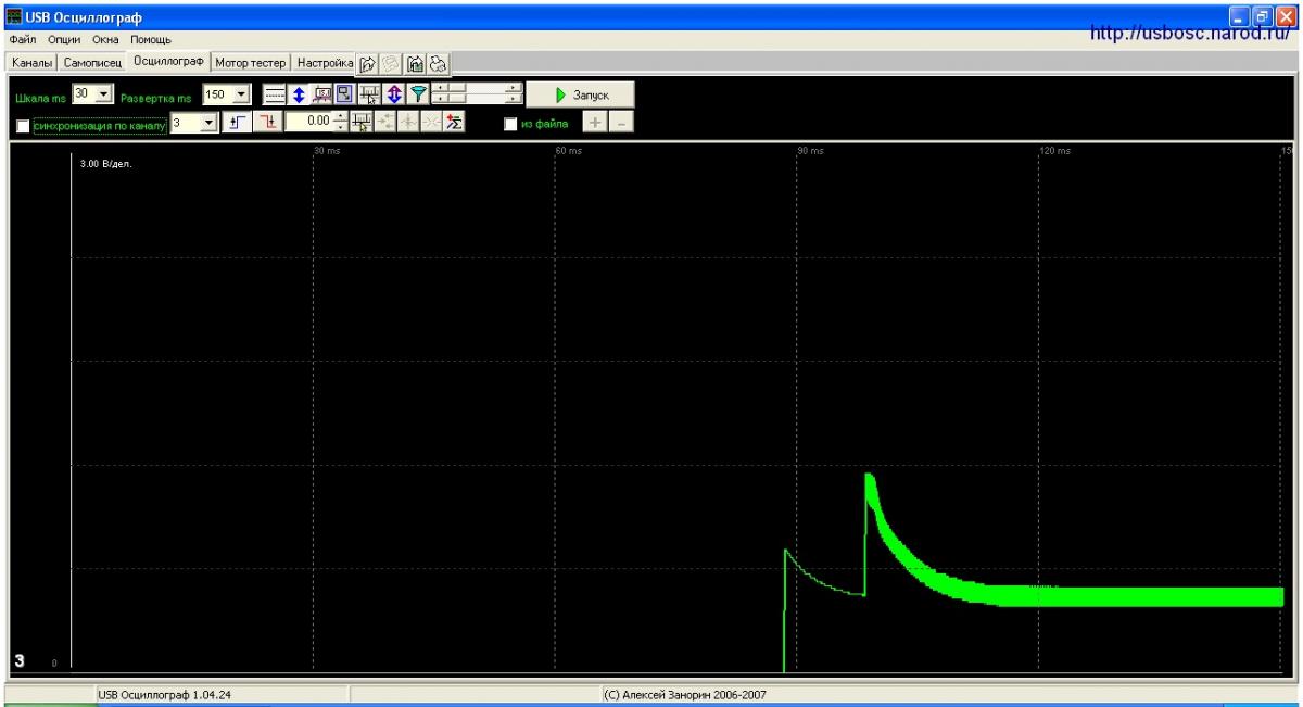

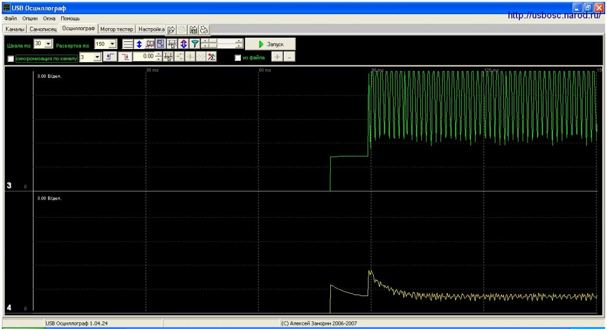

Пробовал поменять иммо(прошивал родной прошивкой). Не помогло. Думаю, проблема в чипах. При установке иммо митсубиши (подходит по разьему, используется в 323 мазде) амплитуда накачки(смотрел осциллографом) достигает 15 вольт. На lucas - дай бог 6. При внесении транспондера в аннтену с иммо митсубиши видна модуляция сигнала на антенне. У lucas модуляции не вижу. Думаю, что "правильный" чип для Demio способен работать в более слабых электромагнитных полях.
на ант митсу трансп на замке плюс на выходе антенног блокао.jpg Здесь видна амплитуда сигнала на антенне - около 15 вольт. На lucas - около 6 вольт.
4pin_no_key.jpg Это митсу без транспондера. На 4 ноге U2270B.
4pin_with_key.jpg Это митсу с внесенным транспондером. На 4 ноге U227B.
4pin_old_immo.jpg Это родной lucas. при внесении транспондера картинка не меняется.

Накачку я нашел (выкладываю же осциллограммы). Но она слабее по напряженности, чем на большинстве других авто. Поэтому и пришло в голову - поменять иммо. Но по амплитуде на антенне ничего не изменилось. Видимо дело не в накачке. Да.
