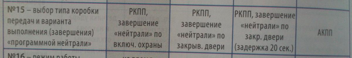

Меня просто сбила с толку таблица на развернутом листе - не соответствие
с таблицей книжки руководства по установке
