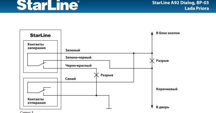

Приора. черно\красный разрезал и один и длинный конец на массу.

  • Снимай целиком накладку верхнюю панели, там бцм, на нём всё есть.
  • Контроллер за бардачком:+12 - жёлтыйзажигание - красныйцентральный замок (-) - зелёный (запирание) и коричневый (отпирание)концевики дверей - синий и зелёныйповоротники - розовый и красныйконцевик баг
  • Всё нашёл. Второй разъем синий зелёный
Подключал вот так прямо по проводам: зелёный и синий подключаем в разрыв коричневого провода со стороны модуля с кнопками, зелёно-чёрный в разрыв со стороны замка, чёрно-красный реле запирания (расположен между зелёными) не подключаем никуда, т.е. петлю надо разрезать, чёрно-красный реле отпирания (расположен между синими) подключаем на массу, сине-чёрный не используем.
Проверить где косяк просто. Когда разрываешь коричневый ЦЗ в авто должен закрыться,потом соединяем разрыв и подаем массу на него - открылись . Если та работает смотри что не так с СЛ,если проверка не проходит - косяк в авто.
Да модуль на двери должен быть подсоединен!!
Все подсоединил, теперь закрывает с брелка, а открывать не открывает
Когда разрываешь коричневый ЦЗ в авто должен закрыться, - закрывается, потом соединяю разрыв - открылись .
Модуль на двери подсоединен!!
О такой проблеме где то писали не могу найти.
Изменено пользователем IgorSaratov
Не так открыться должны только после соединения и подаче минуса.!
Но у меня так , разрываю - закрываются, соединяю - открываются. Я сейчас нахожусь около машины на работе стоит у меня. и пытаю ее.
На коричневом проводе всегда минус?
Значит "косячокс" )) .До подключения сигналки так было? Если нет - значит в комутации проблема
да отсоединяю сигналку все работает в штатном режиме. при подключении проводов зеленый и синий в блок кнопок сразу двери закрываются.
Проверяю импульс на сигналке - идет только на зеленый и синий провод. а на открывание зеленый\черный импульса нет.
да все подключаю согласно этой схемы. Мозги кипят. Вот только со старлайном всегда такие проблемы!!!
Да нет проблем с Сл..))) не в нем тут
