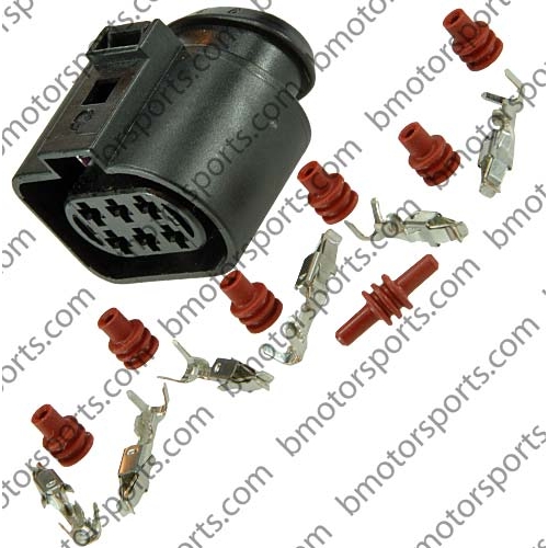

В разъеме LSU "маме" клемы с 55-пин разъема "лира" ВАЗ?
похожи
Похожи есть 2.8 мм и 1.8 мм.
