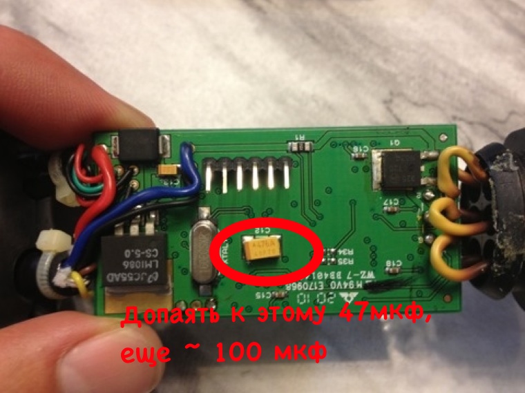

Имею проблемку. Lc-1 при запуске мотора уходит в перезагрузку и очень часто теряет калибровки или еще какие то данные. В итоге, после такой казалось бы простой процедуры как перезагрузка и прогрев, начинает просто постоянно мигать светодиод и на показометре выводится последнее значение смеси до перезагрузки(светодиод ошибку не отмаргивает, просто мигает без пауз примерно с частотой 1,5гц). Если откл/вкл датчик от контроллера, переобучив его, все работает ок без ошибок и т.п. До следующего раза.
-Есть идеи поставить тумблер и включать сразу после старта двс.
- Разобрать и в 5в цепь питания логики поставить электролит (так как 22000 мкф по общему входу зимой уже не спасают)
- разделить массы логики и нагревателя. Авось это поможет, правда не понимаю как.)
Кто, что думает на этот счет?? Почему имея 5 в крен и просадку судя по мультиметру до ~9 в, контроллер перезагружается?
Может ли быть перезагруз от ппомех в сети при работе стартера ? ... Тут нечаянно чиркнул стартером во время работы двс и он снова сыалился в рестарт.)))
Да, масса прибора выведена отдельным проводом 3мм на блок.
Поставил тумблер, впаял + два электролита по 47 мкф к уже имеющемуся в пятивольтовую цепь после стабилизатора.
Первый тест, полет нормальный. На замороженном моторе включаю вместе с зажиганием, жду прогрева датчика, выключаю, завожу двс и снова включаю шдк. На горячую же, электролиты держат и рестарт при запуске мотора не происходит.
На холодную пока не решился проверять, уж слишком долгие провалы питания при утреннем старте мотора, пока стартер оборот, другой сделает.
За несколько дней постоянной езды, ни одного случая самопроизвольного рестарта. Дополнительная емкость в низковольтной цепи, оказалась крайне уместна.

А можно, если есть фото с кондерами?
