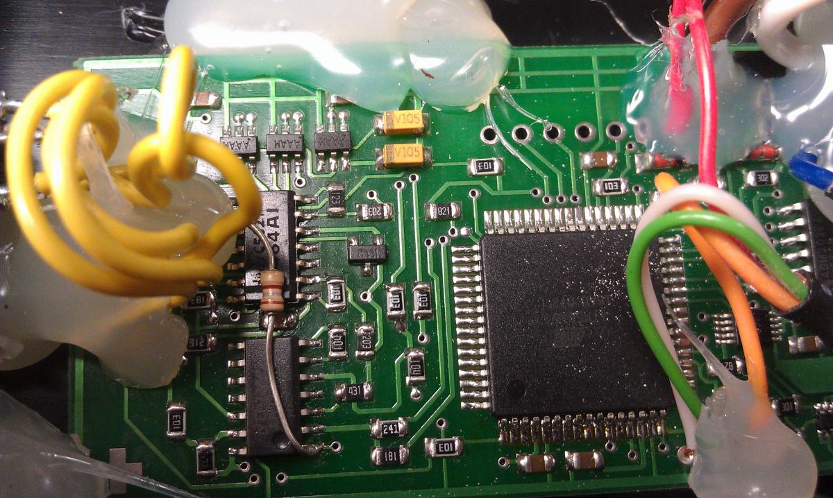

Сегодня достал запыленный LC1, в котором были дохлые усилители и стабилизатор. Прошива была 100. Сток софтом вальнул 120c4, завтра попробую на машинке. Со старой прошивой постоянно Е8 выдавал. ДК новый.
Пару недель назад, в самые морозы начал снова сбрасывать калибровки. По воздуху, после чего приходилось калибровать кнопкой и по прогреву (после чего нужно дк отключать от контроллера).

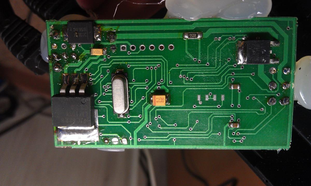

Принес разрабам на работе, промерили допаянные ранее емкости тестером, все ок, заменили два этих тантала по 47мкф на один чип электролит 120 мкф, собрали и все снова работает как часы ... Мистика а не прибор .))))
Фотографий к сожалению не сделал, но конденсаторы паяются в параллель тому, что обведен кружочком в сообщении выше.
Правда под электролитик, пришлось в пластмассовом корпусе сточить ребро жесткости и просверлить отверстие. Но оно закрывается резиновой оболочкой, кондер в ровень с ней, не выпирает.

как я понял менять все на один 120?
он не просто мистический.. барабашка просто)))
Электролит 120 напая в параллель штатному танталу (желтому брусочку) на 47 мкф.
Но думаю, что 300-500 мкф в сумме можно смело впаивать. Больше наверное не очень,
так как падение напряжения при выкл питания может оказаться слишком затянутым по времени,
что тоже не гуд для контроллеров. Особенно принимая во внимание не очень то стабильную его работу.
