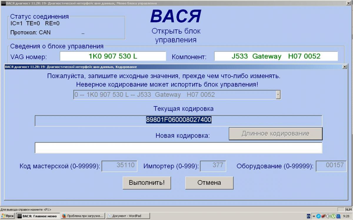

Есть ошибка в
Адрес 19: Диагностический интерфейс шин данных Label: 1K0-907-530.clb
Номер блока управления: 1K0 907 530 L HW: 1K0 907 951
Компонент и/или версия: J533 Gateway H07 0052
Кодировка: 89801F060008027400
Код мастерской: WSC 35110 377 00157
VCID: 306B14F3D8E3
1 неисправность:
01044 - Неправильно кодирован блок управления
000 - -
Стоп-кадр:
Статус неисправности: 01100000
Приоритет неисправности: 1
Частота неисправности: 1
Пробег: 152140 km
Отсчет времени: 0
Дата: 2000.00.00
Время: 09:19:18
проверил, как на мой взгляд все верно, но все же выложу скрин.
