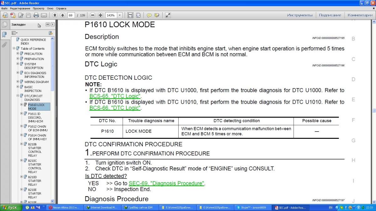

Перечитал сервис мануал вдоль и поперёк , везде даны процедуры проверки для Konsult-a , и что самое интересное везде сказано -" включите зажигание , выключите..." , вот к примеру (консалт пока не запустили , так что пока лаунчем вычитали U1000 )ScreenHunter_01 Nov. 10 22.33.jpg , значит выходит что даже при неисправном либо вообще отсутствующем смарте всё-же зажигание должно включаться ? , у нас не включается . ,и минуту на кнопку давили и по всякому пробовали . Кто знает точно - должно включиться или нет ? , понятное дело что запуска не будет , эт пока ещё далеко , вот этот момент нужно уточнить .

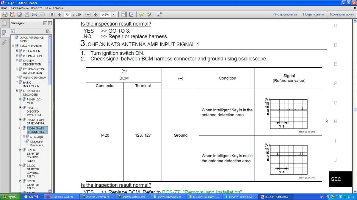

И вот ещё что не очень понятно , две осциллограммы ,ScreenHunter_02 Nov. 10 23.16.jpg (ну предположим вместо осцила у меня индикатор накачки , тож прекрасно видно) , тогда выходит что смарт видится бодиком (импульсы короткие одиночные идут )

По осцилограмме дотопал :tormoz: , длительность 05 сек , как и нарисовано - не видит смарт !,
