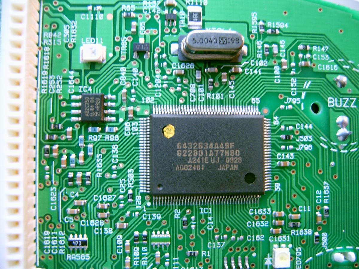

Nissan Qashqai 2008г дизель не считает пробег.
Дык я дамп от проблемной тоже лил все ок

Так в проце есть область FLASCH
Может там кривые руки побывали
Да нет,пайка только на пятака была,вот и думаю через них могли проц грохнуть?
В 23 посту уже писал что процессор спалили (или внутреннюю прошиву снесли) . Доску менять видимо придется . Ну или этот проц прочитаете? Пятаки прямо к процу идут
Изменено пользователем smrodo
Проц прочитать не чем.Что б не думалось поменяю доску,благо на разборе есть такая.с этой по тихоньку буду разбираться.
А чем этот проц читать?
Программатором Renesas , который поддерживает этот процессор H8S2639= HD6432634
Спасибо,буду пробовать.
