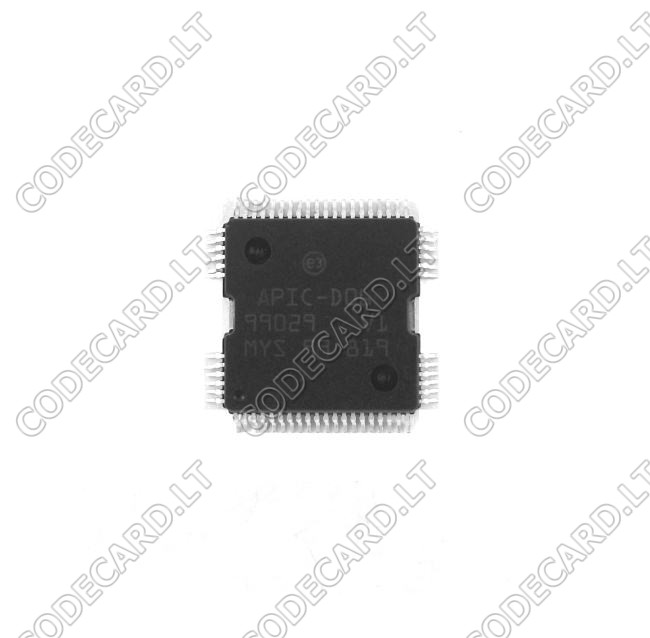

С драйвером не прокатило((( с процессора на драйвер есть а с драйвера маленький импульс такой же как с процессора получается драйвер не усиливает, масса на нем есть может у кого датащит на такой драйвер APIC d06

Вы пиктограмму видите на ЧИПЕ.
Так это BOCSH,значит скрытая маркировка.
Возможно есть аналог Infineon
драйвер нечего не усиливает он работает как силовой ключ по смыслу его работы ну в нем защита и тд
12 вольт то есть на форсунках под нагрузкой ? и от форсунок провода до ECU проверь а то окажется что они в обрыве например из за установленного нештатного иммо
Я имел ввиду что от проца на драйвер слаботочка, с драйверв должна быть сила это ведь просто транзисторная сборка
