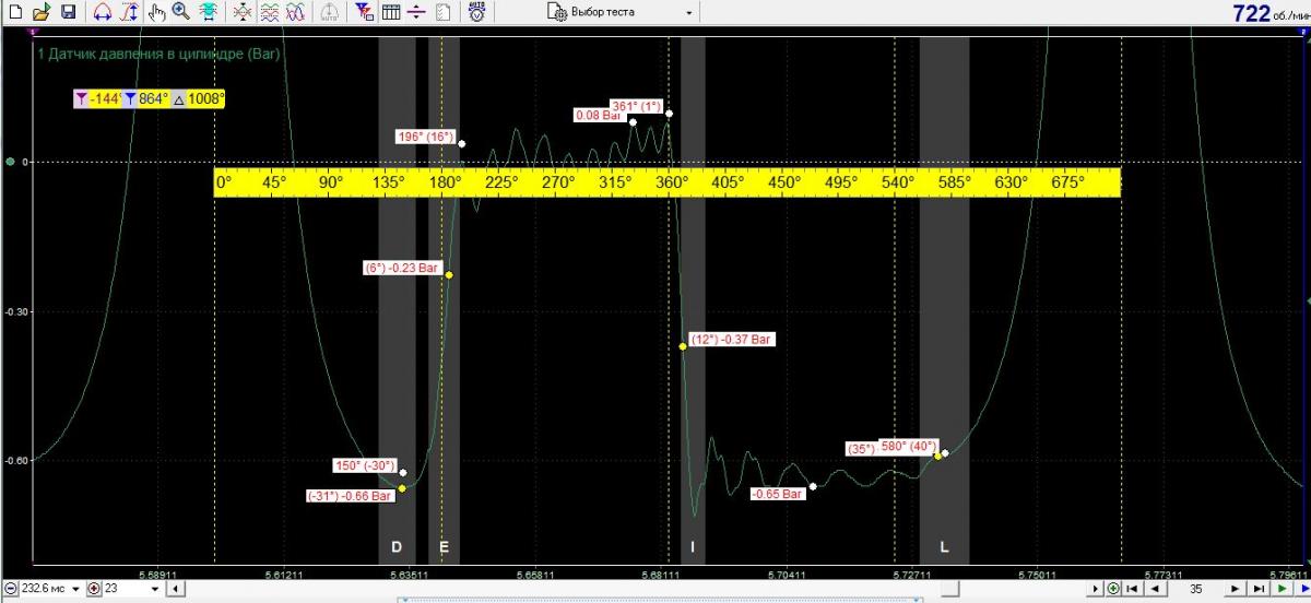

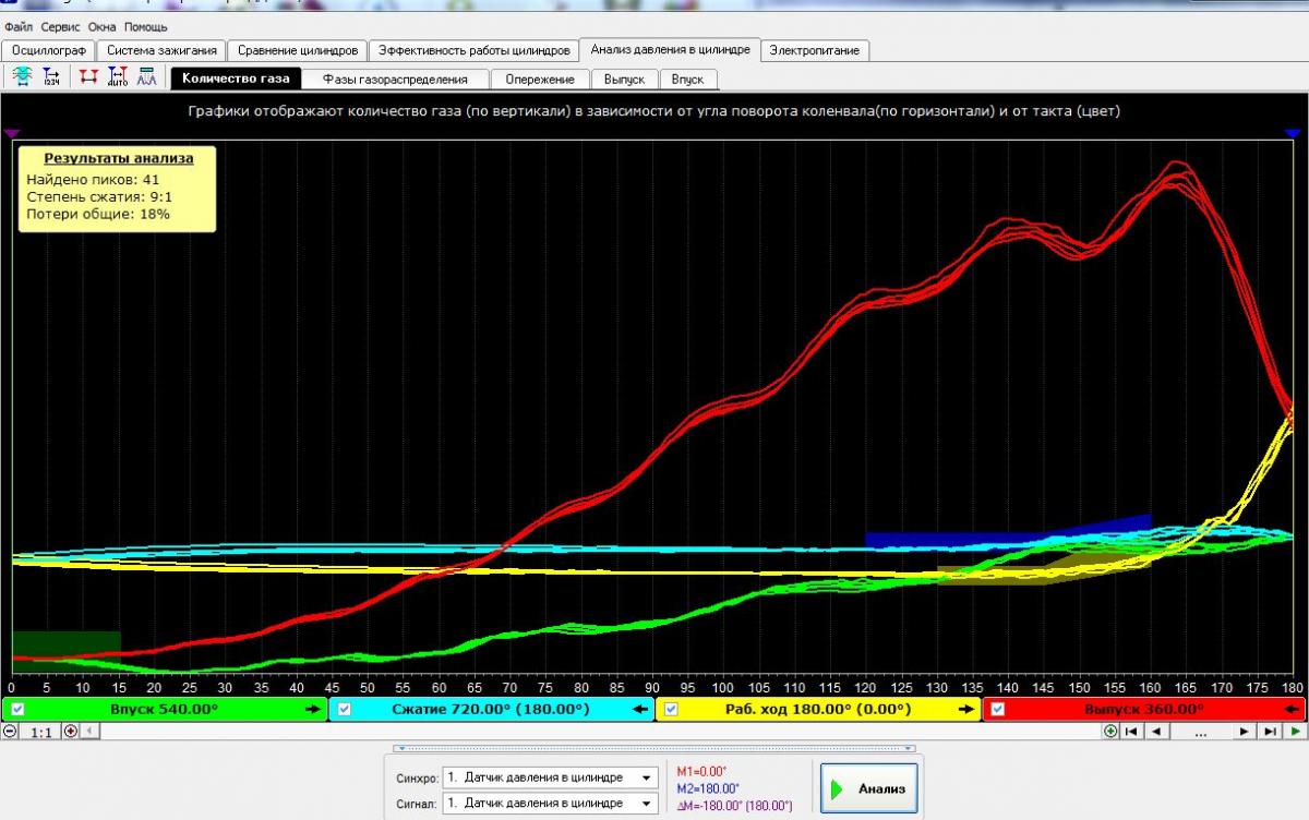

плавает холостой. в движении может заглохнуть. может долго заводится после того как заглохнет.
прыгает УОЗ. подсосов вроде нет. коррекция по топливу норма. ошибок нет.
на разгон нормально, обороты хорошо набирает. чуть расход повышен только.
началось после переборки мотора. через 50км. после переборки был помыт мотор, далее через 25км. вылезла неисправность.
дефект не постоянный. может работать относительно ровно.
проверил много чего. но досконально никуда не углублялся.
снял сигнал с ДД. и записал видео работы мотора и показания сканера (2-3 минуты)
собственно в видео вся полезная инфа. может кто сталкивался с подобным? или ткните к каком направлении копать.
видео тут (лучше скачать) https://yadi.sk/i/A05LWxcjcwnhu

Прыгает УОЗ,проверяйте метки ГРМ
Опубликовано (изменено)
так не всегда прыгает. бывает не прыгает. я выложил диаграмму давления в цилиндре. интересно зачем.
проще всего сказать проверяйте. можете разобрать осциллку. что вам не нравится?
