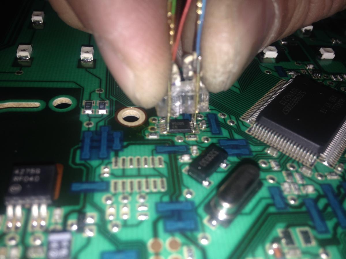

Опубликовано 5 декабря, 201411 г. CRV 2013г была,сматывал своим погопиновым щупом ,алго подошел от аккорда 2008г , 93 серии не было,пришлось этого микроба править,дамп есть,кому надо пишите в личку, вот фото: Изменено 5 декабря, 201411 г. пользователем evgen022
