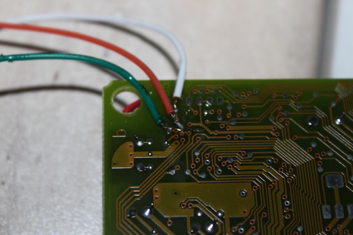

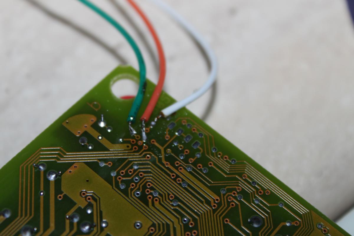

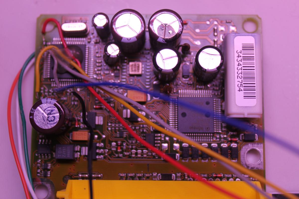

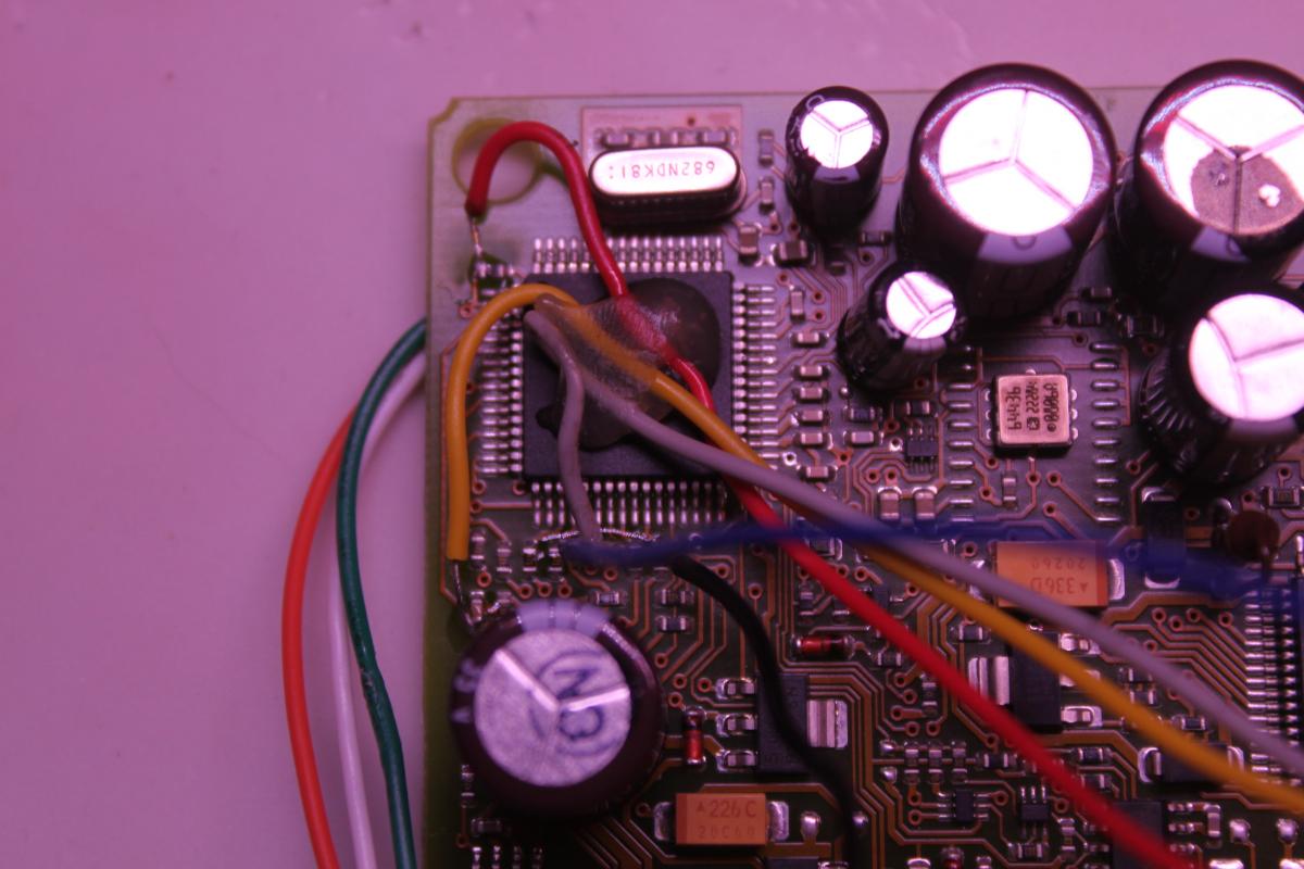

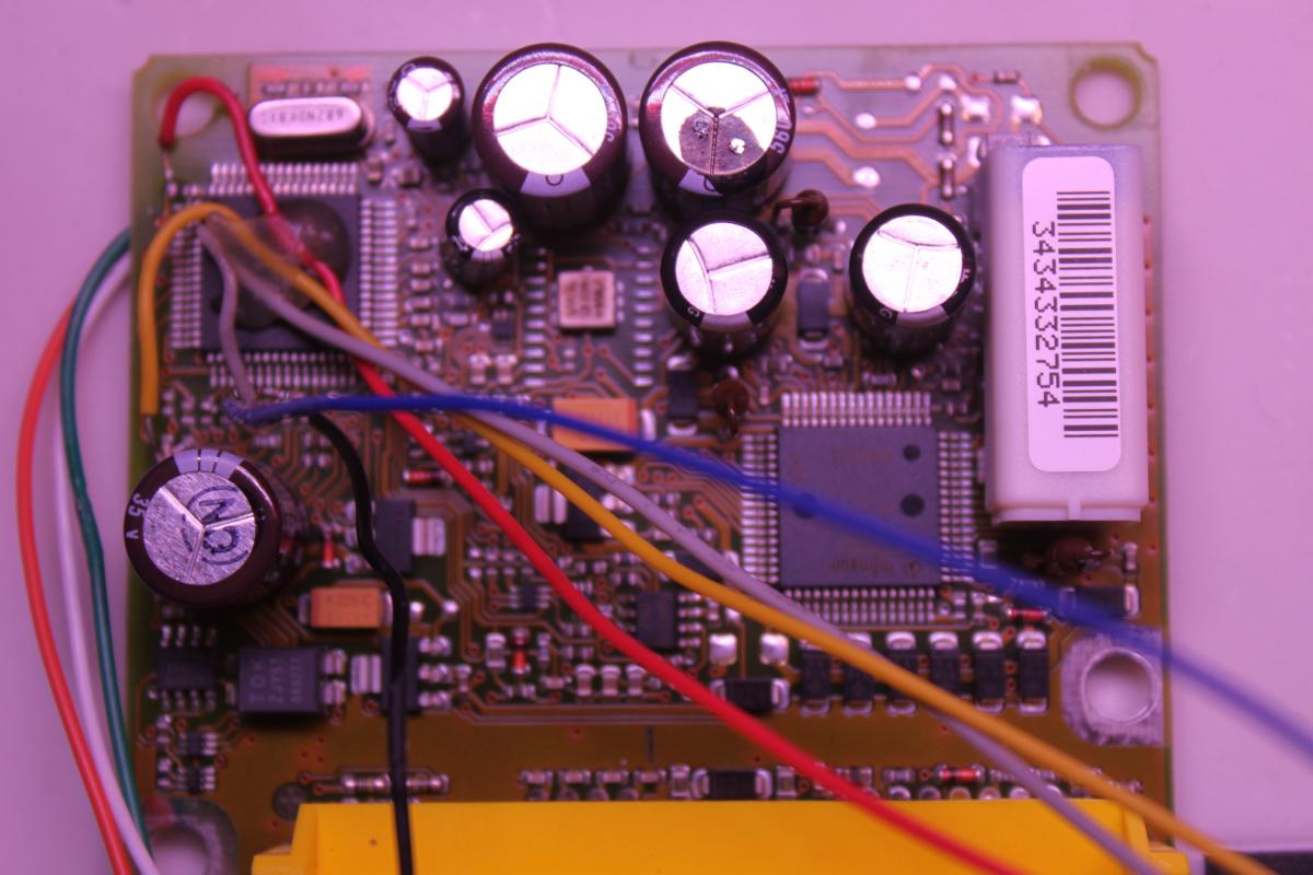

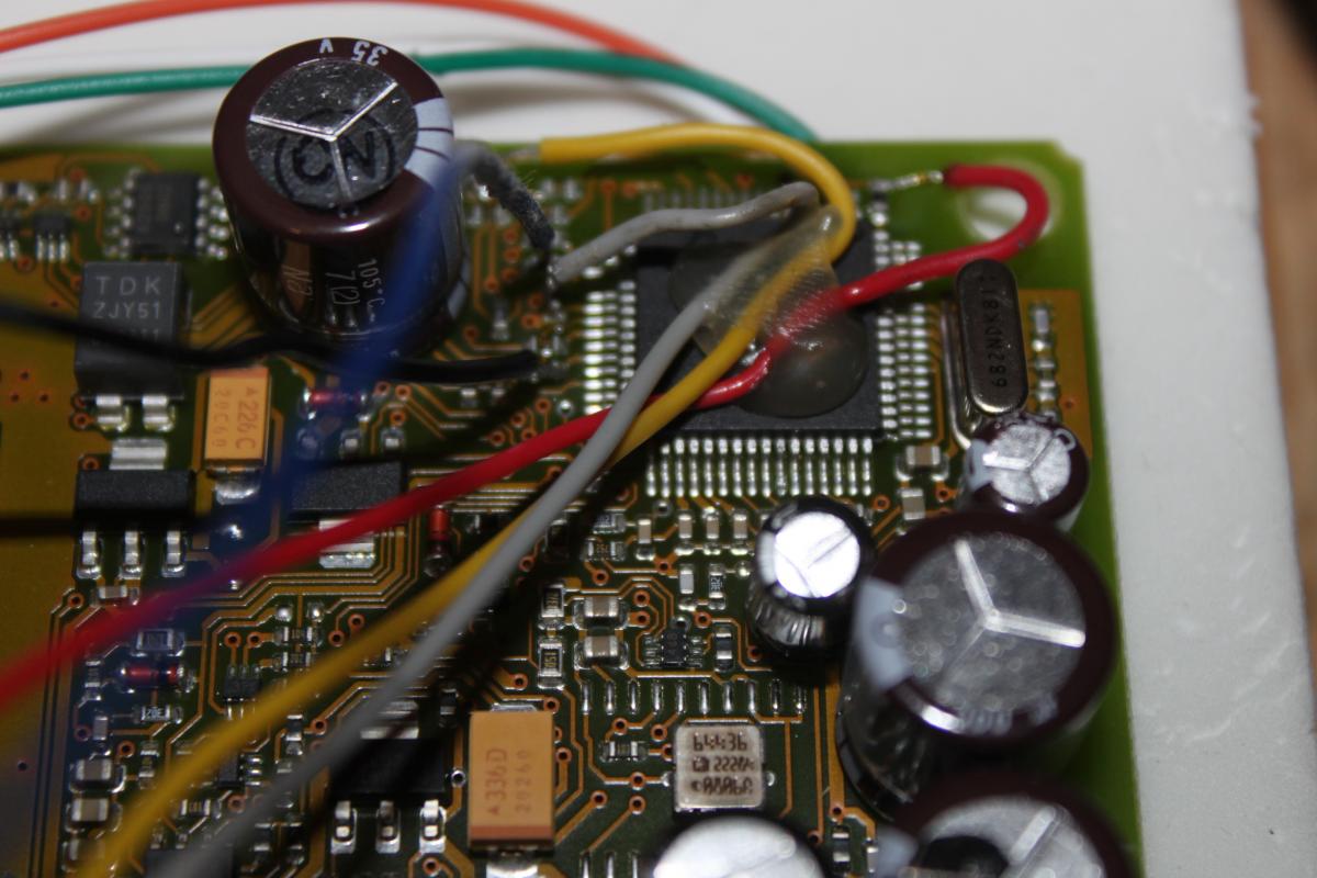

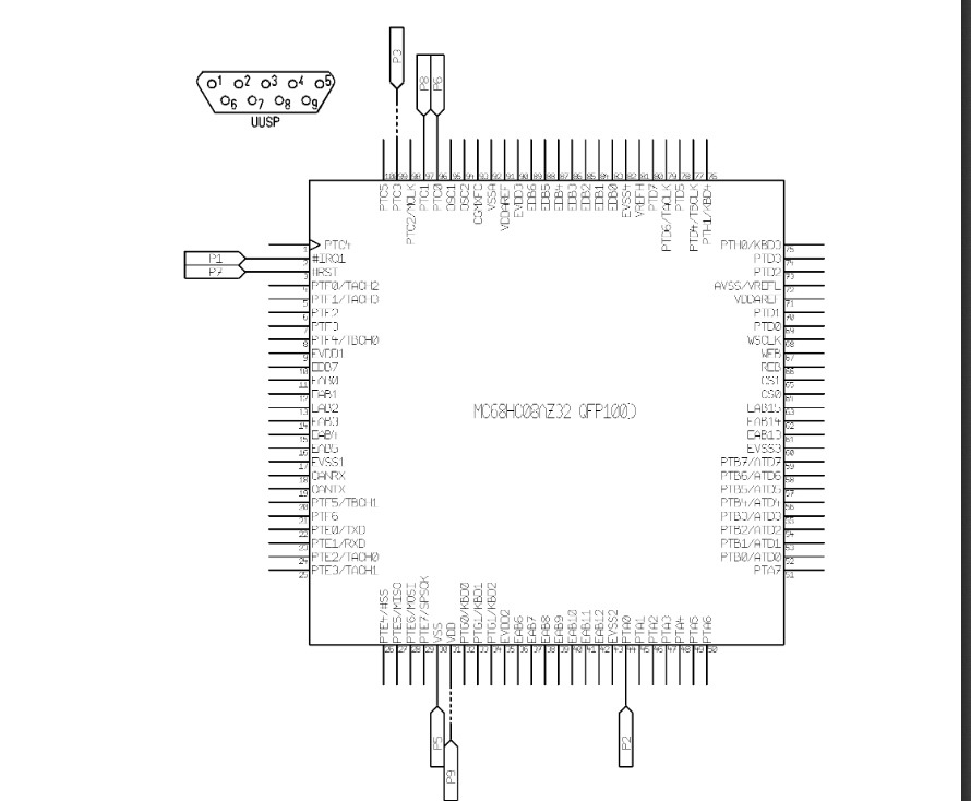

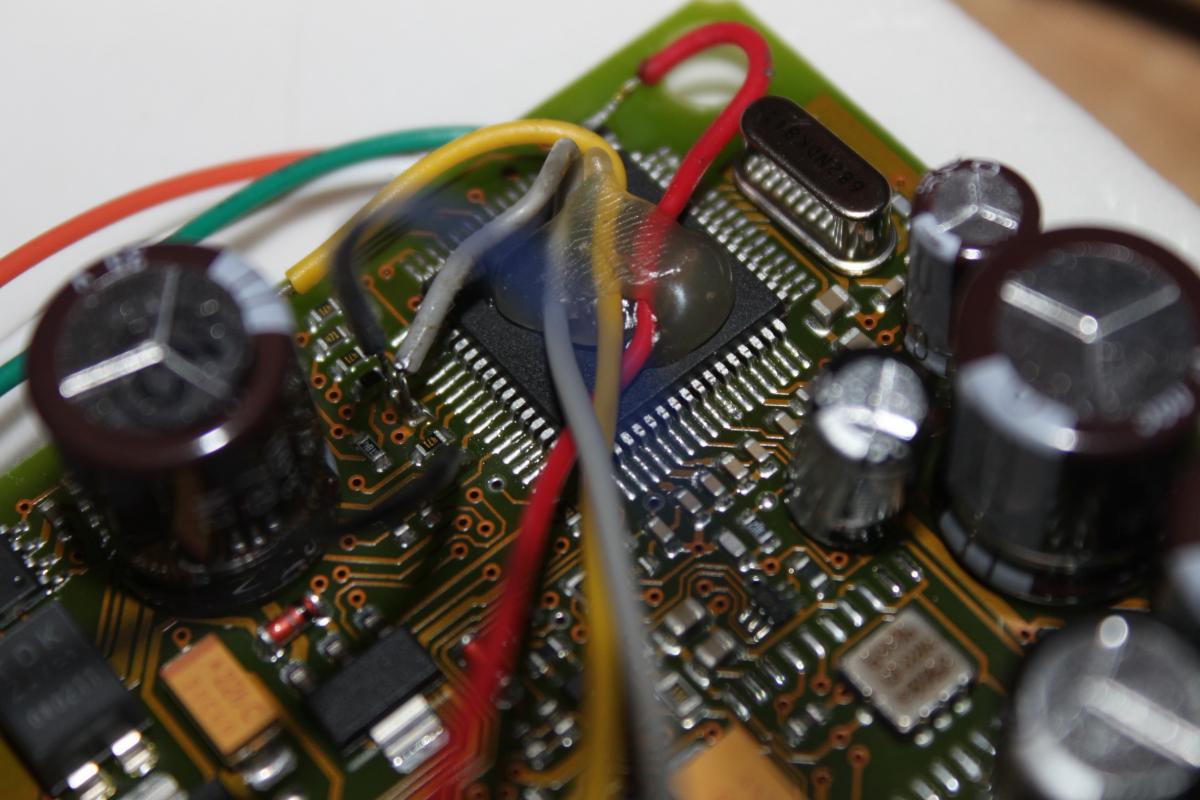

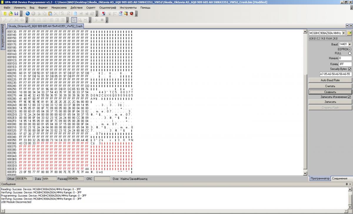

Опубликовано 7 декабря, 201411 г. comment_695635 БДМ ? Не в курсе. Я упой делал. Если надо дам фотки и распин Ссылка на комментарий https://www.auto-bk.ru/forum/topic/56007-skoda-octavia-2007-srs/page/2/#findComment-695635 Поделиться на другие сайты Поделиться Поделиться сообщением

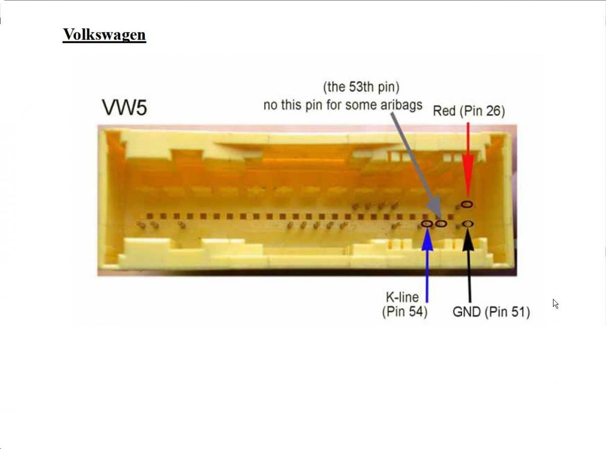

Опубликовано 7 декабря, 201411 г. comment_695667 ну что подскажет ли кто как с помошью к-лайника достать дамп? какой прогой? распиновка все уже есть подключения По вашему блоку столько инфы .... что только ленивый может НЕ найти как прочитать этот блок Ссылка на комментарий https://www.auto-bk.ru/forum/topic/56007-skoda-octavia-2007-srs/page/2/#findComment-695667 Поделиться на другие сайты Поделиться Поделиться сообщением
Опубликовано 7 декабря, 201411 г. comment_695677 Пожалуйста Ссылка на комментарий https://www.auto-bk.ru/forum/topic/56007-skoda-octavia-2007-srs/page/2/#findComment-695677 Поделиться на другие сайты Поделиться Поделиться сообщением
Опубликовано 7 декабря, 201411 г. comment_695685 Пожалуйста Прежде чем все это выложить, хорошо подумал ? Ссылка на комментарий https://www.auto-bk.ru/forum/topic/56007-skoda-octavia-2007-srs/page/2/#findComment-695685 Поделиться на другие сайты Поделиться Поделиться сообщением
Опубликовано 7 декабря, 201411 г. comment_695688 рома спасибо )))!!! dimosauto про распиновку все написано что она есть !!! а спрашивалось еще про софт которым через к-лайник прочетать!!! будь внимателен!!! Изменено 7 декабря, 201411 г. пользователем simca43 Ссылка на комментарий https://www.auto-bk.ru/forum/topic/56007-skoda-octavia-2007-srs/page/2/#findComment-695688 Поделиться на другие сайты Поделиться Поделиться сообщением
Опубликовано 7 декабря, 201411 г. comment_695693 Прежде чем все это выложить, хорошо подумал ? Ты меня обидеть хотел или самый умный? Ссылка на комментарий https://www.auto-bk.ru/forum/topic/56007-skoda-octavia-2007-srs/page/2/#findComment-695693 Поделиться на другие сайты Поделиться Поделиться сообщением
Опубликовано 7 декабря, 201411 г. comment_695703 Ты меня обидеть хотел или самый умный? Я обижать никого не собираюсь, но и выкладывание готовых решений тоже не совсем умно. Этот форум не только "мастера" читают, но и клиенты тоже и потом работы нет из-за...... Хочешь кому то конкретно помочь, - напиши ему в личку. Про не заполненный профиль у simca43 никто не написал, за то куча помогалок. Ссылка на комментарий https://www.auto-bk.ru/forum/topic/56007-skoda-octavia-2007-srs/page/2/#findComment-695703 Поделиться на другие сайты Поделиться Поделиться сообщением
Опубликовано 7 декабря, 201411 г. comment_695738 Прально брат. Я один из не многих тут поддерживаю открыто эту линию )) Спасибо тебе за поддержку. Но одно дело рубить писанину про чистку блоков по обд ил халявным софтом по калайну, а другое дело заставлять людей работать паяльничком и поднимать ноги у процов)) К этой информации как минимум нужен прогер упа. Человек, который имеет прогер упа - найдет всё сам на этом форуме. Тут уже во выложенной мною информации клиентам, желающим за пиво почистить блок - делать нефиг. Если кто либо из новичков решит воспользоваться выложенной тут информацией, то мы обязательно увидим новые посты в теме - не могу прочитать -------------- Ссылка на комментарий https://www.auto-bk.ru/forum/topic/56007-skoda-octavia-2007-srs/page/2/#findComment-695738 Поделиться на другие сайты Поделиться Поделиться сообщением
