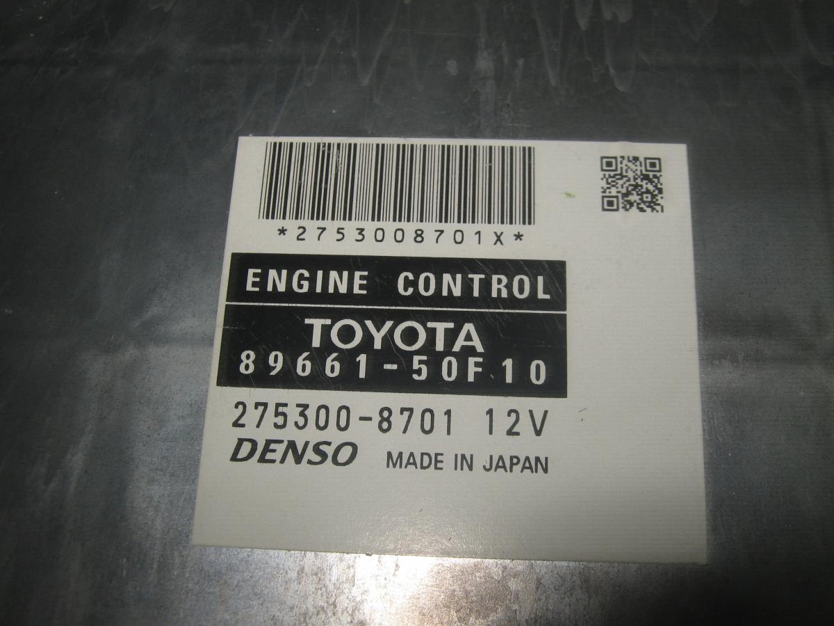

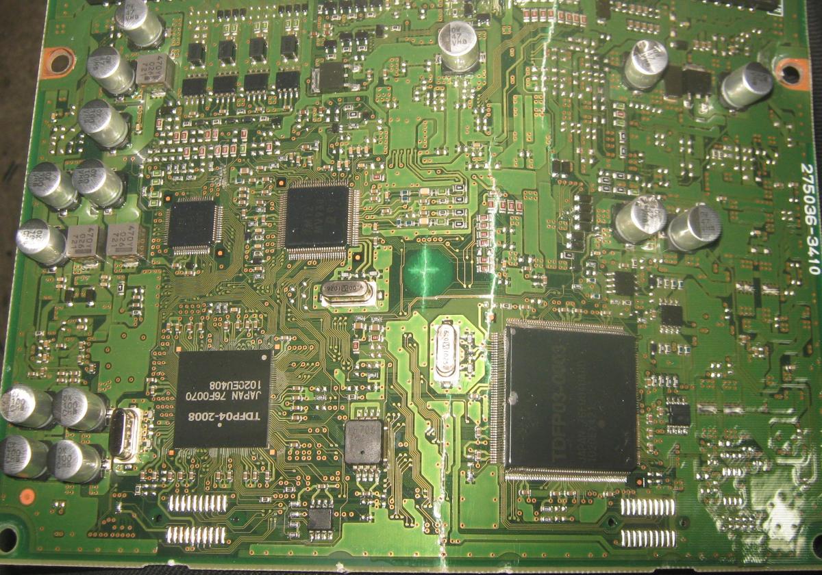

Приветствую! Сегодня знакомые перекупы принесли два блока от Toyоta (не знают какой) по поиску бьется как Lexus 600H. Автомобиль после ДТП, ЭБУ родной в дребезги ( на фото ). Купили один в один по наклейке - буква в букву даже по штрих-коду. На плате две eeprom с обозначениями RH86 & RH56, как я думаю это 93С86 и 93С56. Автомобиль находится в другом городе. Отсюда вопрос - достаточно ли перенести только ееprom в новый (б/у) блок для запуска авто и какую epprom?

C перемычкой понятно (машина стоит в другом городе, а перекупам про нее знать не нужно), нужно сделать чтоб поставили на авто и 100% завелась. Поставлю вопрос по другому - в каком eeprom лежит синхра?

Обычно в с86.
Там и VIN должен быть
https://www.auto-bk.ru/forum/topic/56501-toyota-89661-50f10/#findComment-702132
Она вычитана, но на другом компе. По моему VIN там я не видел. В крипто ?

Оба залей и тогда точно завотится.
https://www.auto-bk.ru/forum/topic/56501-toyota-89661-50f10/#findComment-702194
Вот этого ответа и ожидал. Благодарю!!!

93с86 переливай и будет счастье . вина там не увидиш если его не заносили сканером диллеры .
