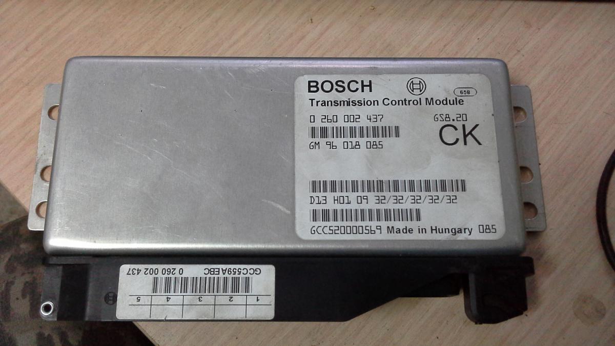

Есть омега б 1997 гв мотор 2.0XEV АКПП 35 после пожара в моторном отсеке блок не выходит на связь все проверено ни что не замыкает но связи нет и акпп не работает , заказал новый эбу та же песня подключаю на столе то же самое на ножке диагностики 0 вольт.Может я чтото не так тыкаю не пойму все блоки видит а его нет.

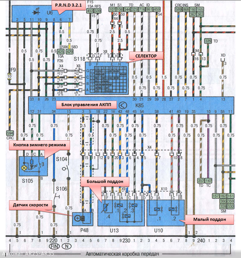

При этом на столе поделючал следующим образом + 28 зажигание 37, минус 19 и 35 выход диагностики13
вот схема на всякий случай, да и как подключить сам акпп все фишки сгорели может есть у кого литература
