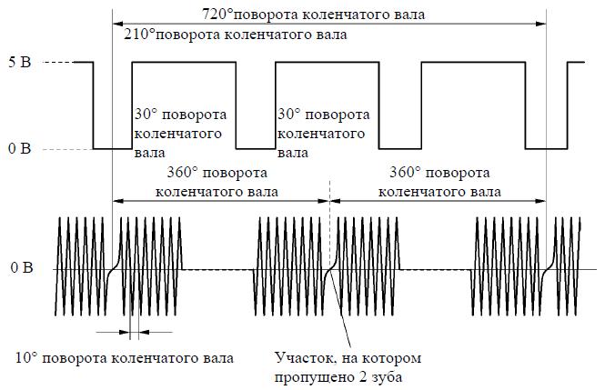

Опубликовано 25 декабря, 201411 г. comment_706091 Причем тут фазы грм и копрессия и задающий диск датчика коленвала? Осциллограмма для твоего движка Ссылка на комментарий https://www.auto-bk.ru/forum/topic/56703-toyota-yaris-ii-p0336-2007%D0%B3/#findComment-706091 Поделиться на другие сайты Поделиться Поделиться сообщением

Опубликовано 25 декабря, 201411 г. comment_706120 Смысл в том что по дотчику головкой металлической туда сюда водишь!А искры то нет!!!!! \ А раньше что была, когда водишь? Если прошивка написана на ансинхроный пуск мож и будет, но здесь сомневаюсь. И итересно как ты будешь водить с частатой 34 зуба пропуск 2 Изменено 25 декабря, 201411 г. пользователем Dimagnostik Ссылка на комментарий https://www.auto-bk.ru/forum/topic/56703-toyota-yaris-ii-p0336-2007%D0%B3/#findComment-706120 Поделиться на другие сайты Поделиться Поделиться сообщением
