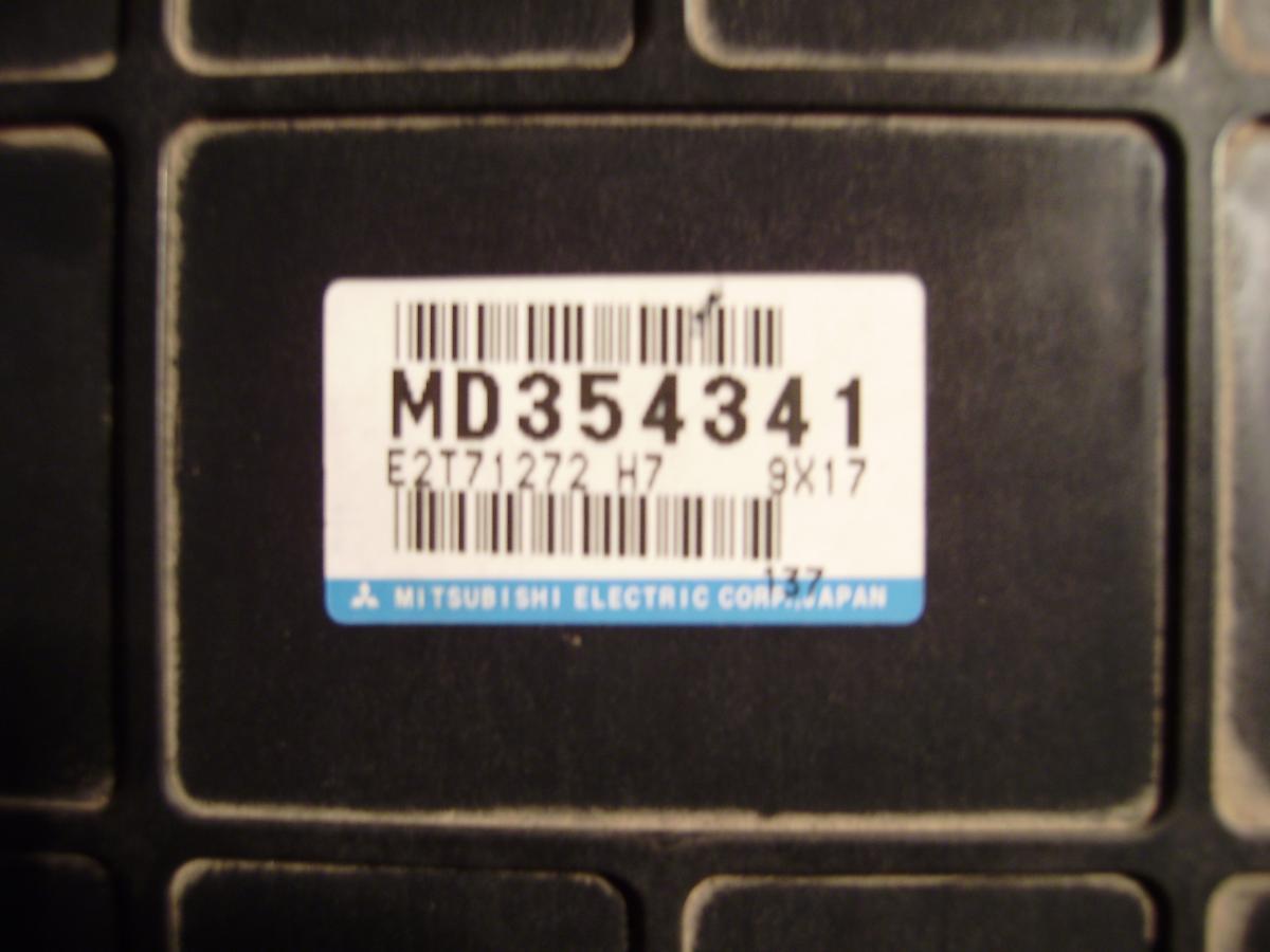

В общем проблема такая: притащили данный авто на веревке. Как я с начала подумал слетели ключи. Подключили лаунч - ошибка: 54 Связь с иммобилайзером.
Как выяснилось авто заводили на мертвом АКБ. Пробовал прописать родной ключ при помощи Т300 - не прокатило. Дальше при помощи зедбулла подготавливаю 2 чипа ID 44. Подключаю Т300, прописываю - не ложатся ключи. Читаю теперь ошибки: 12 Transponder ID Incorrect. Читаю ключи зедбуллом - не залочились!? Повторяю процедуру - ни в какую не ложатся!!! Накачка антенны иммо есть. При включении зажигания индикатор поля моргает 5 раз. При записи ключей подмигивания были тоже! Вот теперь и не могу въехать в эту митсуху! До этого Т300 справлялся с такими на ура. Дамп иммошника прилагаю гляньте плиз: s_s_c56.bin
Иммо : red box
Bosch F005 V0 0057
VIM 205
MR 368888
P.S. предохранители и проводку проверили!

Включи зажигание родными ключами и пусть постоит пару часиков, у меня она так завелась
все понял. Екуфлешера пока нет. Ребят танга дамп иммо принимает, гляньте плиз.
у них синхра частенько слетает , без работы с процем моторного авто не заведешь
это я уже понял. Дампы иммо и ключа адекватные?
Теперь моторник перестал выходить на связь.
Надо наверное с схемы проводки эбу начать диагностику неисправностей.
Проверь массы,питания,отрабатывает ли ГР
