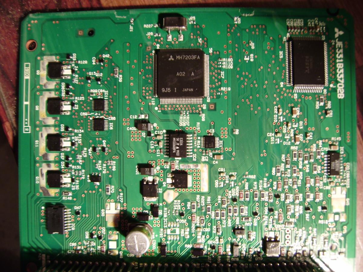

Вот еще фото: P1030058.JPG
Внутри MH7203FA.
Нужен екуфлешер.

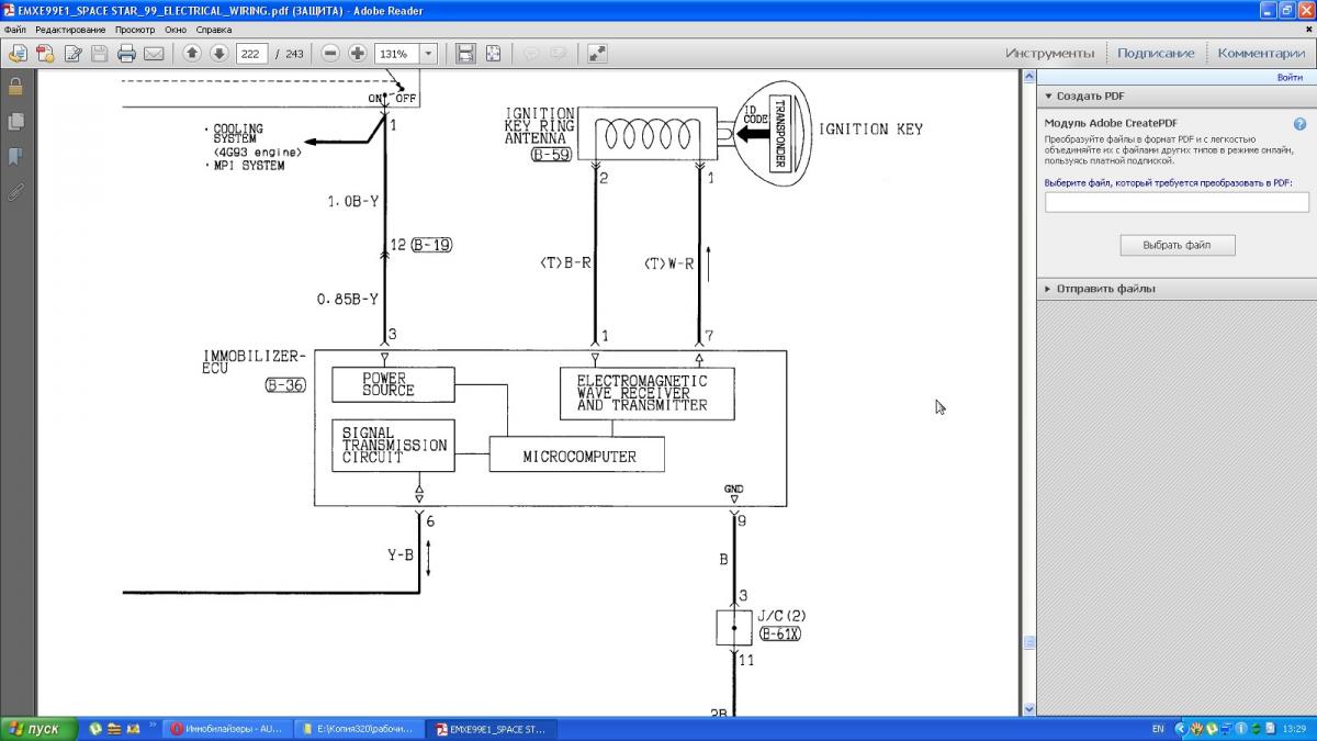

Это ярлыки, зачем они тебе? Вот этот pdf открой и вперед: EMXE99E1_A_SPACE_STAR_2001_EW_4

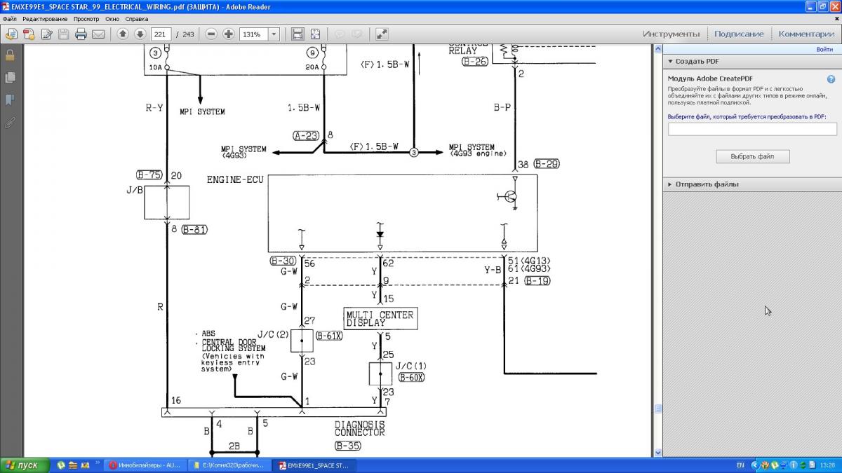

Вот пару скринов от этого пепелатцаScreenHunter_01 Jan. 04 13.28.jpgScreenHunter_02 Jan. 04 13.29.jpg
Жёлто чёрный провод с иммо на моторный и жёлтый с моторного на ОБД
