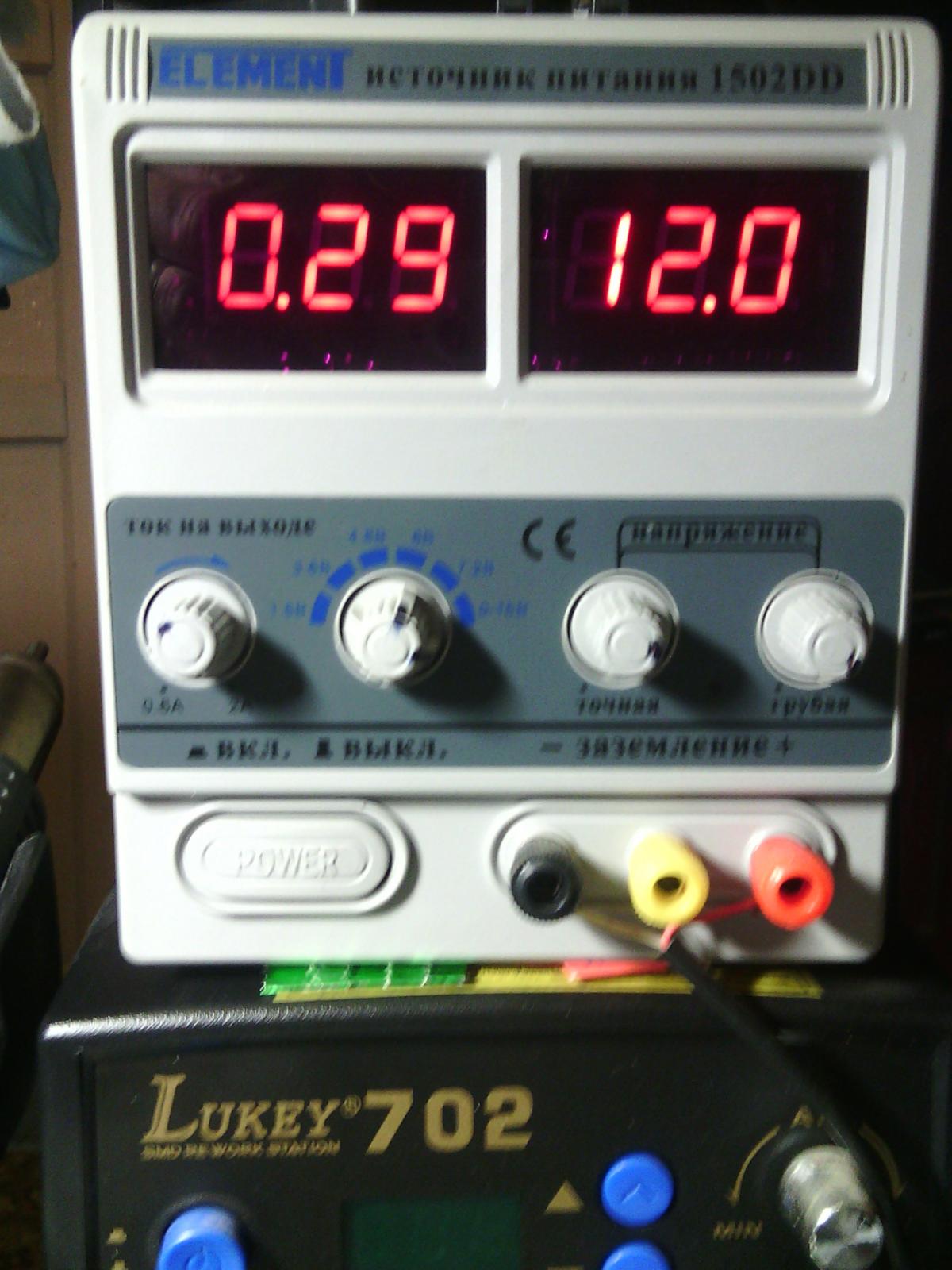

Ну и  развели полемику.
Вот реальное значение тока и напряжение
при работе с блоком на столе.
Изначально установлено 12в, 1А. ЭБУ не подключен.
На фотке блок подключен со сканером EDC-24.
Если подключить Ф-кар.. Ток увеличивается автоматом до 0.77А.
И не надо ничего вешать и подтягивать.
Спасибо все сделал- без обвязки ,только  поставил КРЕнку на радиатор.
