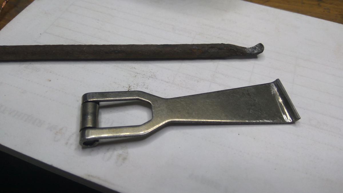

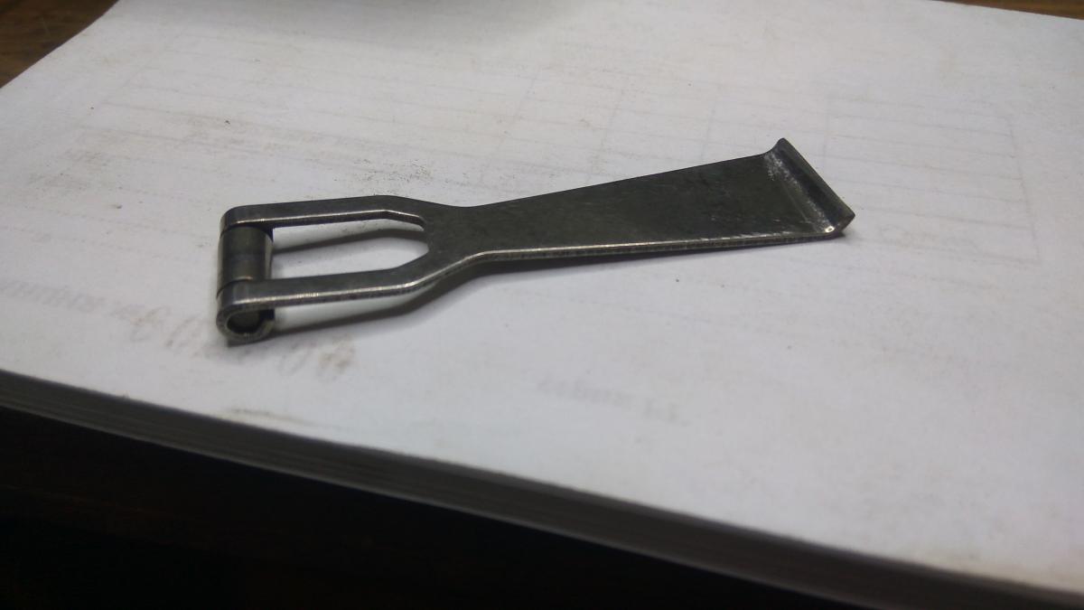

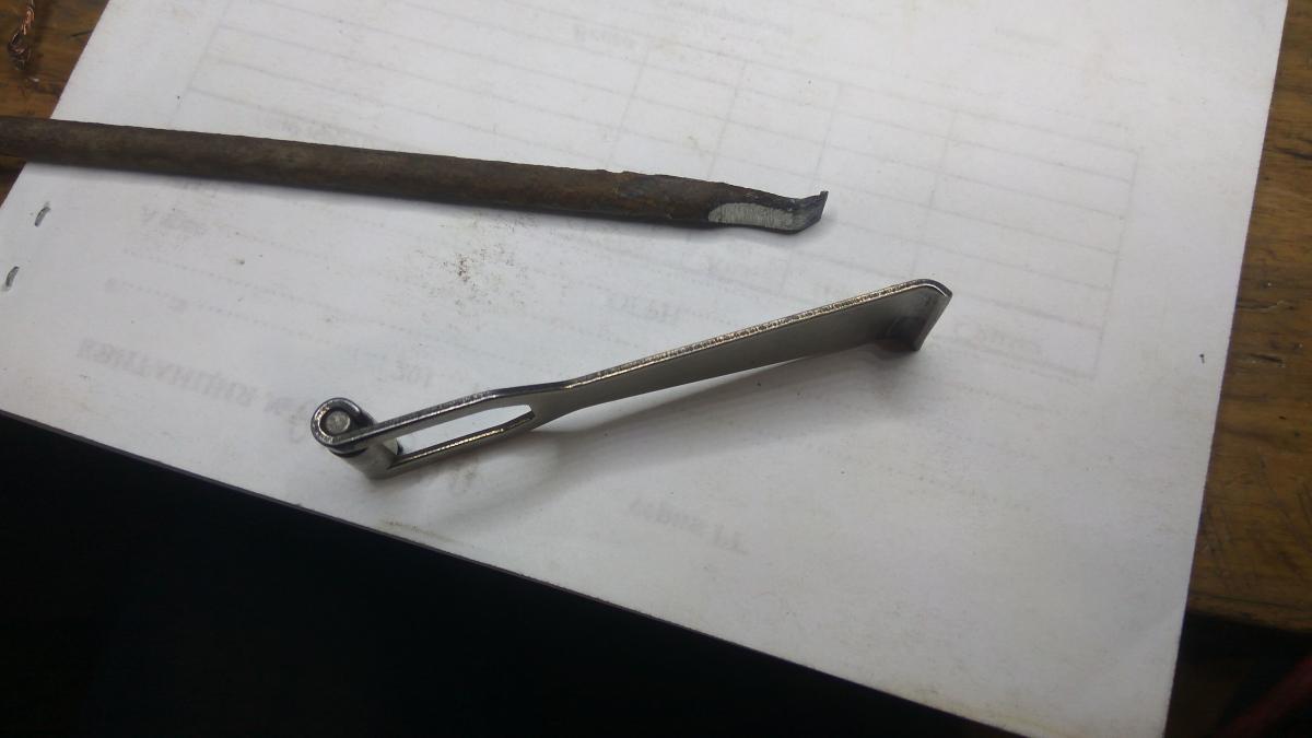

Первая ковырялка сделана из куска сталистой арматуры на 5 вторая ковыряла сделана из фиксатора переключения передач в АКПП они прекрасно поддевают плату которая в потай спрятана. Если сделать две плоских будет ещё лучше. Хотя и их хватило без нагрева и без последствий оторвать плату.
