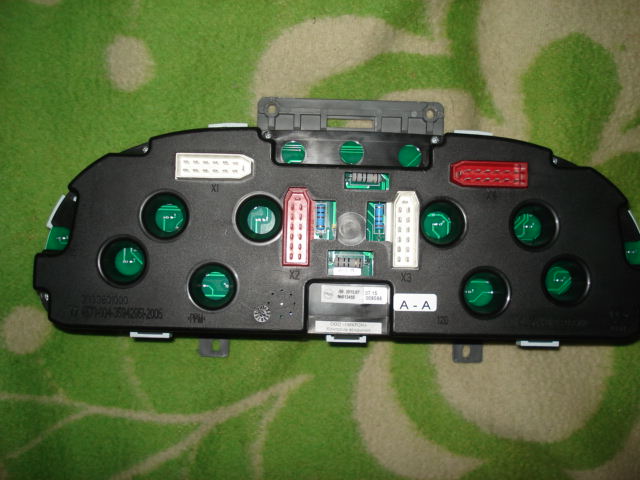

Принесли щит ;на PIC16F884 чтото делает эту панель ?
там такого не заявленно . Цитирую чел писал в апел ;
Доброго времени суток
Попалась панель ГАЗ (ЗЭиМ-Лайн) с шильдиком сзади (58,3801000-052
ТУ4573 015 35942951-2008) При нажатой кнопке показывает цифры 4252, то ли версия, то ли еще что то...
Панель одноокошечная, при корректировке пробега способом (ГАЗ 2008 (ЗЭиМ-Лайн)) прибор обнулился, через некоторое время клиент приехал, попробовал способом(ГАЗ 2009 (ЗЭиМ-Лайн)) что то пытается.... но цифры остаются прежними, подскажите пож. есть ли способ победить это "чудо"???
С уважением Владими

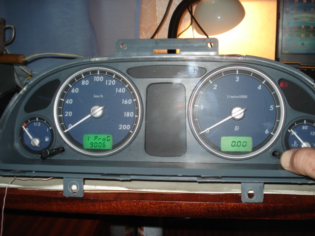

ЗЭиМ-Лайн щитки имеют 3 версии на пиках . Главное версией не ошибиться .
по5.rar
Изменено пользователем smrodo
зделал г
Спасибо зделал ! но считал епром заранее .Флеш закрыта.
Ампрогом не раз ошибался и ничего
пэошкай ошибался.на доске место пробега нули получал.выбирал другую версию и все гуд.а кто мешает доску включить и версию глянуть

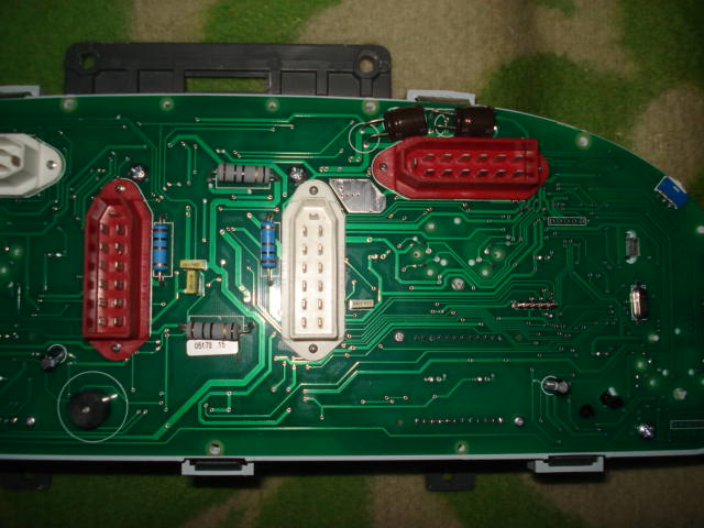

Газ 3110 2014 г. панель 3110.3801000 ТУ 4573-004-359422951-2005 . внутри pic16F884 ПО9006.  сегодня была такая машина. задача была домотать 200 км. чем и как сделать эту панель не нашел. эксперементировать не стал . страшновато. просто домотал эти километры и отдал. кто нибудь делал такую ? amprog не имею. Тему открывать не стал .
новая панель 3 тыс руб
бери достойно  и страха не будет    ну по нулям сделаешь   велика потеря
