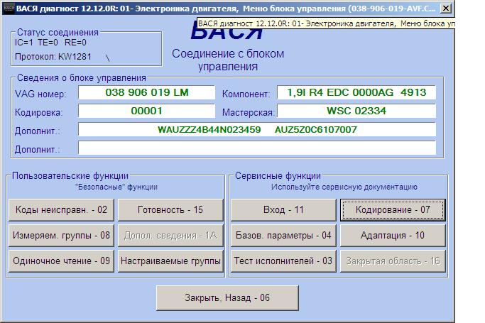

Спасибо за расширенный ответ, про год мой косяк согласен - 2003 :) Я потому и спросил - что на более свежих авто кодировка видна и можно понять что за что отвечает, а вот по этому авто никаких данных не нашел - и кодировка 00001, вот и в тупике.
Нормальная кодировка.
Пробуй 00002. Не примет ,тогда перефлешировать.
Прийдётся перефлешивать,на таком двигателе как то ниразу не прокатила перекодировать.
З.Ы.Даже один раз привязывал на такую ауди моторник от пассат Б5 от механики,всё ок-только моторник не дружит с аербегом аудюшным,ошибка весит,но чек не горит -ну это было желание клиента привязать от Пассата
Будьте объективны господа - модельный год в VIN-е на скрине с диагнозы.
Модельный год 2004

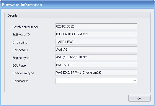

038-906-019-LM ; AVF (4B) акпп,
038-906-019-GF ; AVF (4B) мкпп
Попробуй
Audi_A6_1.9TDI_AVF_130HP_038906019GF_0281010812_362603.zip

Модельный год 2004
Попробуй
За прошивку спасибо огромное - кодировку как писали выше 00002 блок принял, ошибок по связи с блоком АКПП - нет пока по крайней мере.
