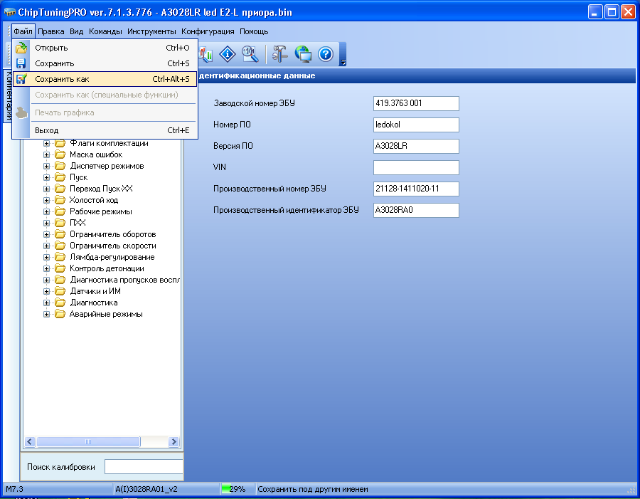

Насколько мне известно такая утилитка типа энигмы есть в комплекте со свежим CTP
откуда инфа? у меня офф, нет там такой приблуды :post-1:
Должна там быть команда " Сохранить не упакованым".
В СТР6.8 такое есть.
 СТР6.8 есть такая функция и та для января, а в СТР7 похоже нет  :post:, хотя СТР7 сохраняет прошивки на январь в некриптованом виде.
Edited by o717ka
