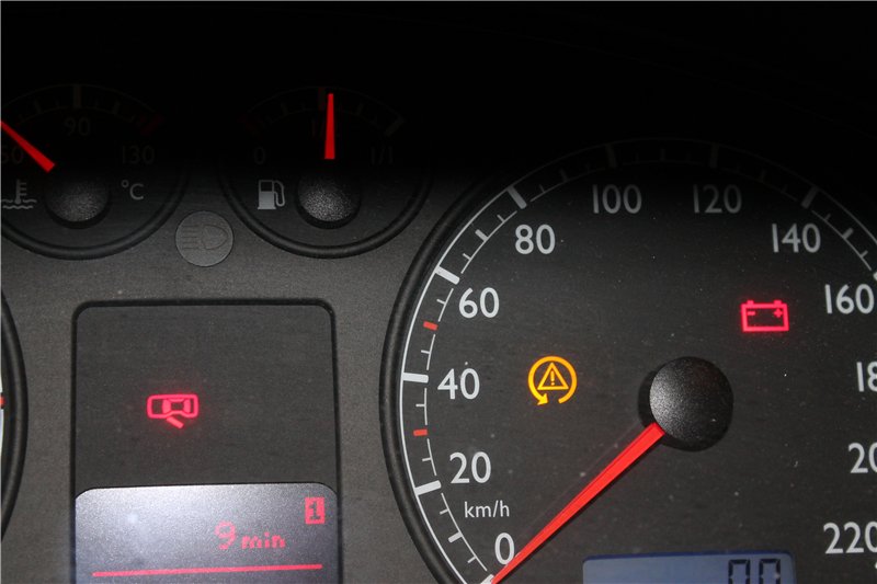

Здравствуйте! Хотел бы попросить у вас помощи в неразрещённом мной вопросе,до этого назрела проблема с моим Мультивэном 2005г (Т5,2.5,131л.с,двигатель AXD),вылезла такая проблема! Машина постояла без акамуллятора в связи с тем что была утечка,после этого началось,из десяти запусков,3-4 неудачных,начали проводить компьютерную диагностику ошибок не показывает,так и ездил!! Когда включал зажигание,не гасла лампочка,не срабатывал на слух топливный насос который в баке и через несколько секунд включались вентиляторы охлаждения,через некоторое энное время,машина стояла,клемы были сняты,когда решил завести,перестала вообще заводится.проблема таже,лампочка не гаснет,на слух не срабатыет насос....Ключи проверял,диагностировали эммобилайзер,движения ноль,все грешат на блок управления двигателем...
Подскажите кто сталкивался с такой же проблемой,как купить и что сделать(нужно ли их потом перепрошивать)!А может проблема и не в этом?

При не запуске блок ДВС на связь выходит, чек не загорается.Стартер крутит, но если лампа стабилизации не погасла , то не заведешь. Раз 50 ключом повернешь, если поймаешь что лампа стабилизации погасла и на слух сработал насос в баке , то заводится и никаких сбоев нет: ни на холостых , ни в движении. С ув...!!
