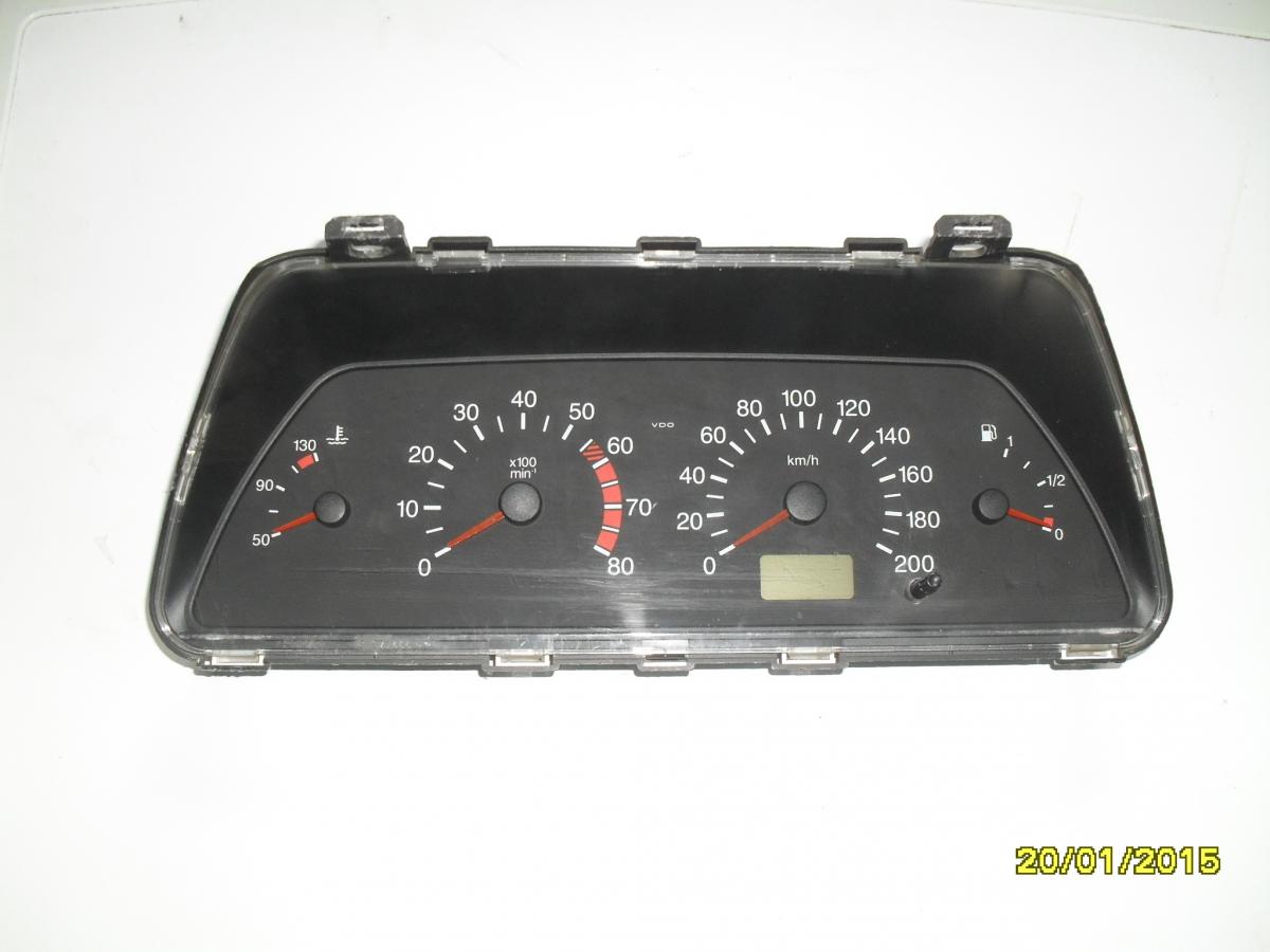

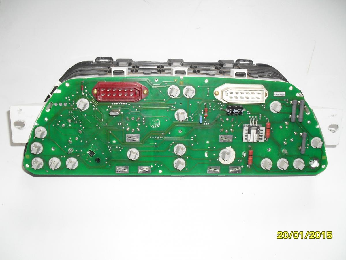

Добрый день. На приборной панели VDO с одним окном с ваз 2110 неправильно показывает спидометр, занижает показания на 10-20 км. По адресам 26h.27h которые отвечают за угол отклонения стрелки спидометра значения C8 0E. А заводская установка при 230 и 236 градусах 60 0E и C0 0E соответственно. Может ли из за этого быть такое расхождение в показаниях. Спасибо.прошивка вдо1.bin

А вы уверены, что у вас стрела правильно выставлена? И напишите номер панели полностью, чтобы здесь люди могли понять о какой приборке идет речь. Да и дампы так не "обзывают", одним словом, почитайте правила оформления тем и сообщений в форуме.
А с чем сравнивали?
Поменяете значения и проверьте. И нам расскажите.
Ну так надо попробовать поправить дампик и покататься, проблем никаких не вижу
PS VDO на вазах в стандарте немного завышают скорость, примерно на 5-7% (лично на моих машинах проверено - были ваз 2110, 15, шнива).
А лучше всего взять стандартный дамп, найти его думаю не проблема.

В моем случае наоборот занижает скорость. Приборка без шильдика
Пробовал следующие прошивки все по разному реагируют
vdo1w.zip
vdo_93s46_1okno_2110.rar
2115_93s46_99714.rar
1 win.rar
Откуда родился вывод что занижает скорость??
В руках только приборка. со слов хозяина при 3000 оборотах на 5 передаче скорость была в пределах 100км после того как у него коротнул аккум при тех же оборотах стало показывать 80км. На пяточках и почемуто на все видны следы подключения- т.е уже сматывали
Резина штатного размера?
все показания на одной резине
А что с датчиком скорости?
тот что стоял и 2 новых покзывают одно и то же. датчик 6000имп
Нет слов. Напомните автолюбителю что сейчас ЗИМА! Летом на другой резине полетит его ласточка, если повезёт с бензином, катализатором, адсорбером, ...
Изменено пользователем TARGET
Созвонился с хозяином конкретно узнать что и как получились. У него отказал датчик спидометра а стрелка зависла на 10-15км. Он ее руками "поправил" до 0.после этого 2 датчика менял. Но сейчас на тесте все в норме а при скорости -20км. Если при тесте стрелки идут без рывков плавно все как положено значит шаговый двигатель в норме?
Что и требовалось доказать.
Почему тогда при тесте она проходит от 0 до 200 нормально? Если виновата стрелка то как же ее тогда вернуть на место?Подскажите пожалуйста!
Эту приборку можно тарировать по многим параметрам. Можно отобразить незначащие нули, можно чтобы при снятии клеммы пробег обнулялся до чётного числа вместо нечётного, хоть что можно с ней делать. Только вроде там есть контролька на параметры, если не сможешь посчитать - обращайся.
Если контролька - это контрольная сумма , то по программе CSCalc3 она верна
Попробовал подключить генератор показания спидометра на разных скоростях отличаются всего лишь на +2-+4 км от показания одометра. Значит получается что приборка в порядке? тогда проблема в проводке.
Может там привод в коробке не с тем количеством зубьев стоит?
Хозяин говорит что до того как стрелка зависла показывал больше на 20км
Не правильный подход изначально . ПЫСЫ хозя всегда врёт ! Возьми за правило. Когда зависала стрелка скорее всего пропадал плюс от замка зажигания . тупо возьми аз1 и подключи на приборку , потом на другую и всё сам увидишь . Удачи .
И последнее да ёперный театр , когда вы научитесь заполнять профиль !!! Имейте уважение к Форумчанам !!
