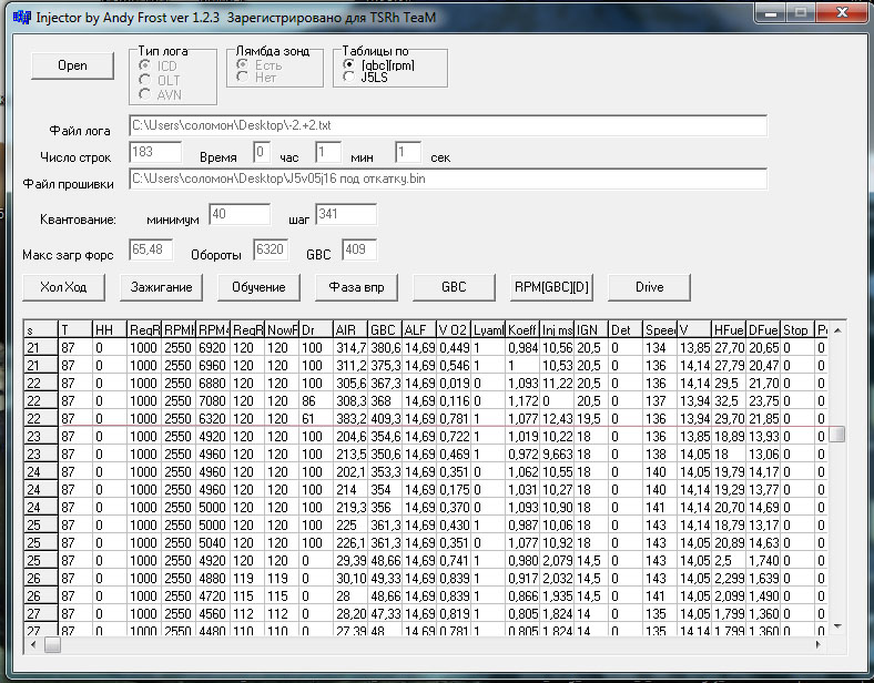

в -2 .+2 -где мощностное обогащение?
вставил ваш лог в программу и получил 409 мг при 6320 оборотах и поправка рассчиталась на верхах в 1.1 -при работе по дк.
макс попр при 100 проц дросселя -1.146 при 4500 об.
нехватает топлива имхо .
Изменено пользователем тас
прошивка готовилась под откатку и логи эти с прошивки под откатку. При откатке ведь отключается мощностной режим. Вот онаJ5v05j16 под откатку.rar
и обратите внимание, на каких оборотах, на каком дросселе получилось данное наполнение 409.jpg в момент срабатывания отсечки и переключения передачи со 2 на 3

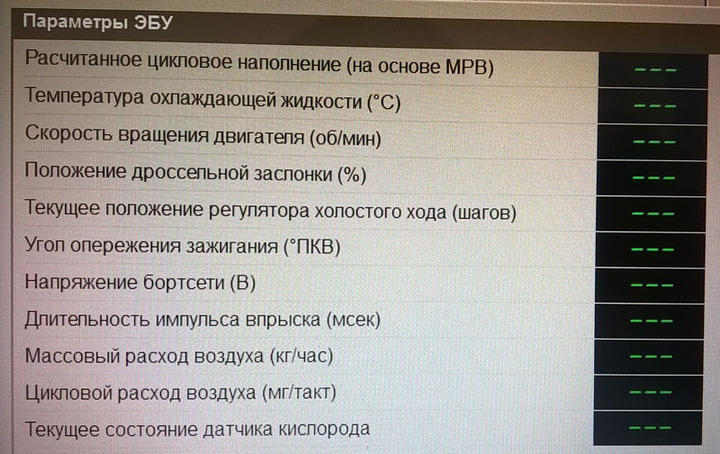

цикловое наполнение(на основе МРВ) и цикловой расход воздуха- в чем разница в этих параметрах?
эти два параметра в OpenDiagFree - цикловой расход воздуха и цикловое наполнение показывают разные значения. В пике на 7000 оборотах цикловой расход показывает- 394 мг/такт, а цикловое наполнение(на основе МРВ) - 580 мг/цикл. Так какое из этих параметров занесено в прошивке как Базовое Цикловое наполнение? При открытии логов в графе GBC всегда указывается именно цикловой расход - 394 мг/такт, а в программе диагностики присутствуют оба параметраWP_20150127_002.jpg
