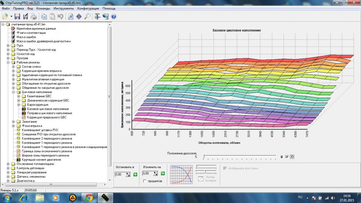

БЦН после откатки?
вот скринбцн.jpg а вот и сама прошивка, результатсчитанная прош.я5-41.rar
БЦН после откатки?
вот скринpost-121290-0-29400600-1422359712_thumb.jpg а вот и сама прошивка, результатсчитанная прош.я5-41.rar
все как и писал -не заряжено было - обучение было до 20 проц. дросселя -прошивку нужно готовить .-пробуем снова.

БЦН после откатки?
а это результат. Это не подготовленная прошивка под откатку. Откатывал я вот этой прошивкойJ5v05j16 под откатку.rar
