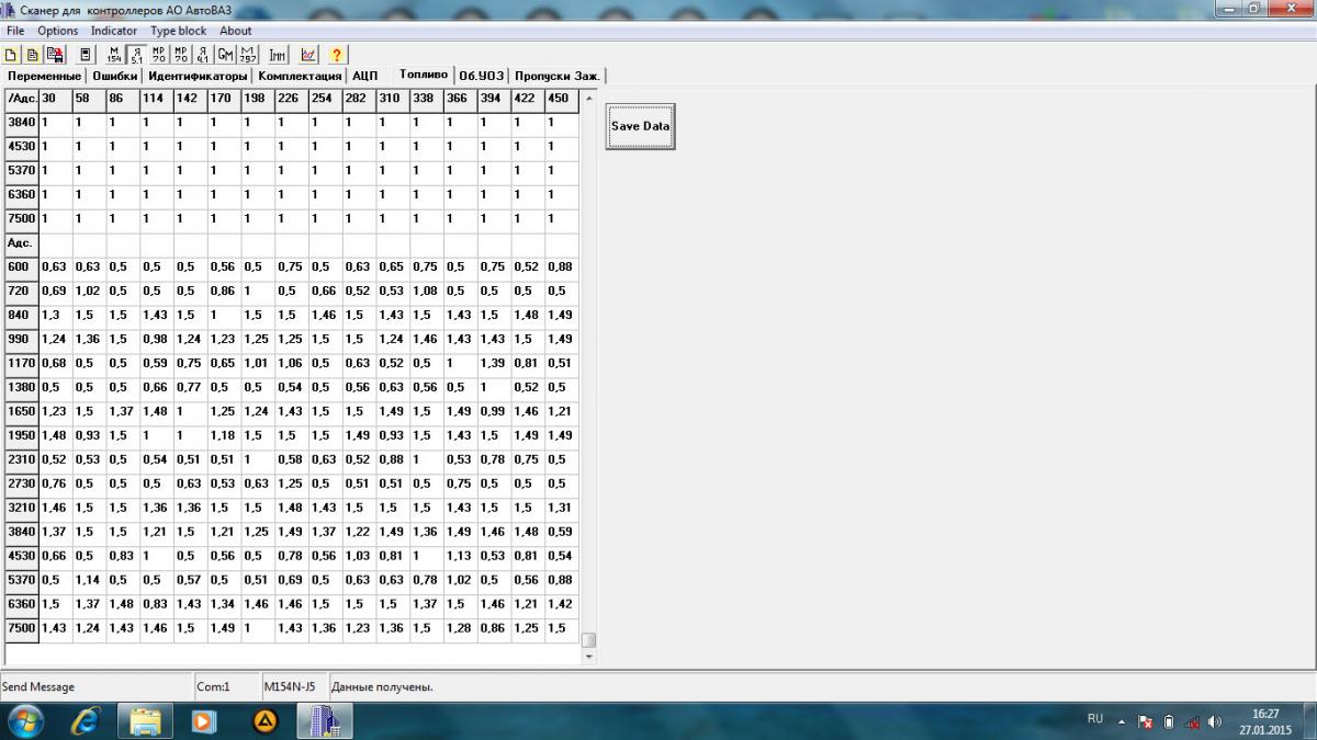

как поедет без провалов -так и читай ее любой программой диагностики ,которая отдаст обучение .- даже можно скрин выложить, чтобы увидеть куда преть адаптация .
не похоже - не может быть обученныъх точек рядом как 0.6 и рядом 1.5 по бокам .
машина как поехала ? таблицу выше которая не с адсорбером -покажи . там все 1-цы -значит обучение не идет или мало проехал.
попробуй другую прогу диагностики -например дтулл 131 -только при установке отключи антивирусник или добавь в исключения.
возможно вытащено из еепрома обучение предыдущее -нужно было еепром почистить и выдержать эбу без питания минут 10-15

Проблема в поддержании режима обучения,некоторые точки по оборотам нагрузке невозможно отстроить физически)
Похоже просто мало поездил,и в одинаковых режимах,кое-что прописалось,много -нет,интерполяцию примени,проще будет.
перед установкой на авто .
сделаю сброс эбу с инициализацией. Мне тоже показалась странной эта таблица
смотреть нужно таблицу без адс.
выдержи эбу без питания та прогретом двс.
так и не ответил -ездил или нет и что изменилось!

ездил. есть провал при наборе оборотов
провал будет на переменном дросселе - при постоянном дросселе будет наблюдаться не стабильность -и при устойчивом дросселе реж.точка будет исправлена под стехиометрию.
плохо ,что не предоставил нужное обучение -можно было помочь эбу справиться с не стабильностью.

тяга упала. А где это самое обучение искать? какой прогой? в каком меню?
я для кого тут писал выше -возьми диагностик тулл 131 .

вопрос снят. Проблема решена. Все неприятности из-за низкой компрессии 10-9-9-10. Надо было в разных местах проверять компрессию, а я доверился показания компрессомера у одного мастера.
