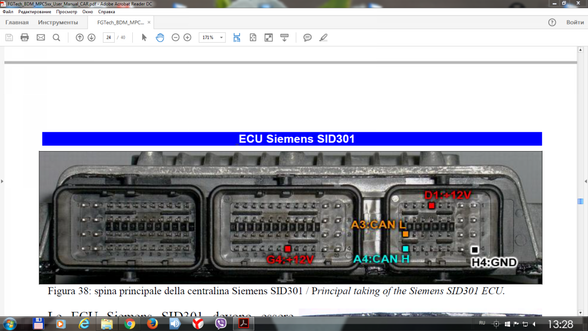

alexnb5 Опубликовано 17 декабря, 2015 Опубликовано 17 декабря, 2015 (изменено) Подниму тему если есть инфа или лучше схемы по данному авто поделитесь пожалуйста . Притащили авто не заводится по всем признакам не поступает питание на блок упр двс мотор К9К (1.5)блок упр Continental sid301 . авто 2009г Изменено 17 декабря, 2015 пользователем alexnb5
alexnb5 Опубликовано 17 декабря, 2015 Опубликовано 17 декабря, 2015 спасибо !! больше часа искал в мануалах по репрогу данный блок не мог найти.
alexnb5 Опубликовано 17 декабря, 2015 Опубликовано 17 декабря, 2015 машину удалось победить благадаря Kor32 за что ему огромное спасибо (был сгнивший провод +12в на эбу ) проблема думаю популярная так как сгнила штатная обжимка обвернутая просто тряпочной изолентой.
