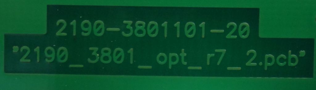

Печатные платы щитков приборов 076 и 090 абсолютно одинаковые. Имеют ревизию печатной платы 7_20.pcb

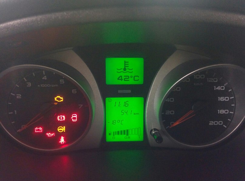

Фото от 090 версии:

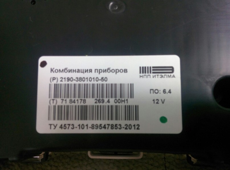

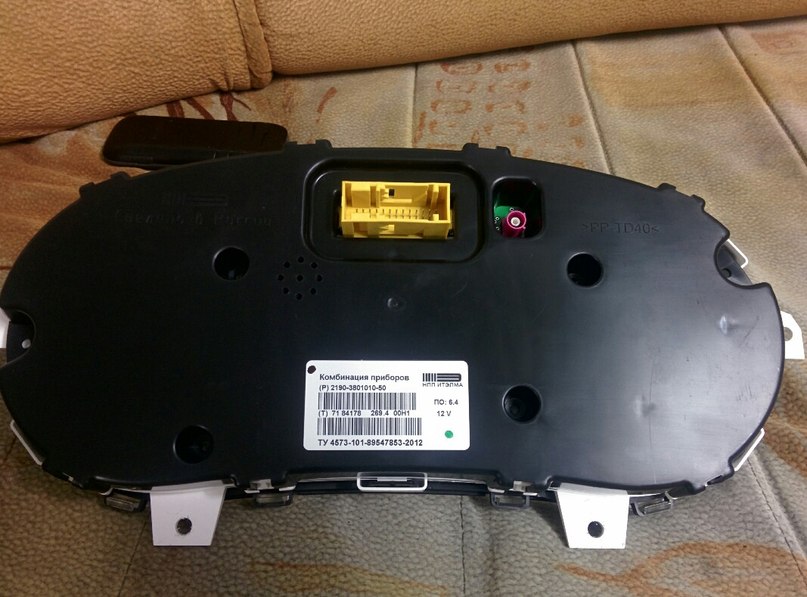

такую кто нибудь делал? наверно все стандартно,крышку не открывал
А чо ж не открыл то?? Не попадались еще такие, неплохо было бы потроха посмотреть.
Сзади есть разъём для подключения антенны навигации, а спереди панель другая!
хочешь сказать что на фотках разные панели? никак нет. разъем антенны не подключен.Гранта с круизом. встречались гранты с обычной панелью но кабелем под такой разъем,тут наооборот, кабеля нет
мотя 9s12HY256 стоит разъем bdm имеется,читать нечем было,в старом упа не заявлено,стоит еще gps модуль,похоже в будущем будет передавать данные по кану к мультимединой системе

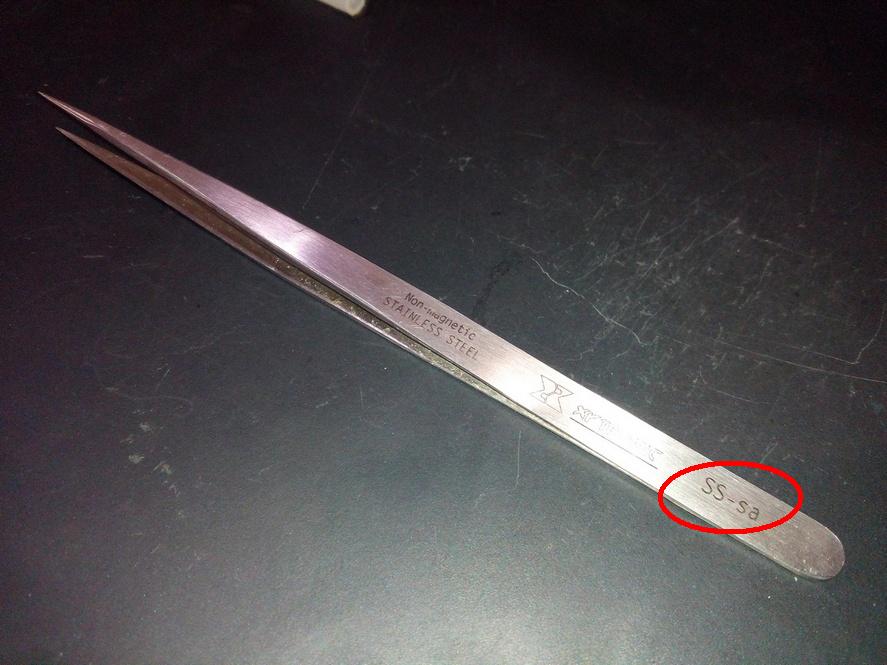

как у январей не знаю,а эти делал,меньше чем стопицот.скальпель,пинцет...что б было понятно,что за пинцет,вот картинко его.
