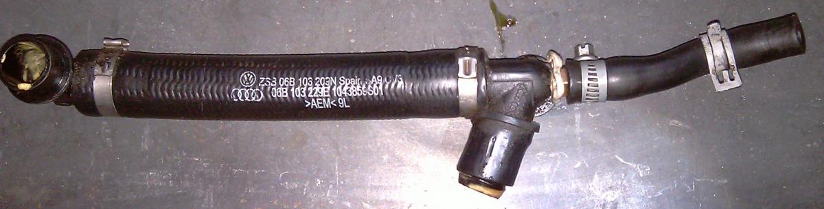

Народ скажите плиз, на ошибки IMAG1222 может влиять подсос воздуха, на месте герметика просто ураган. И не понятно, чт это за желтая субстанция в трубке, похожая на строительную пену.

Похоже,что штатный штуцер сломан и вклеена медная трубка. Похоже на подсос, ошибки -то когда появляются?

Да, штуцер сломан, найти пока не удалось (уж очень форма сложная).

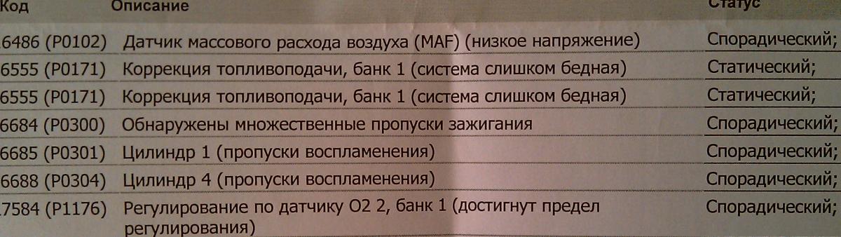

Меня очень смущает ошибка P1176, это же 2-я лябда, непонятно, что значит (достигнут порог регулирования). И P0102 (низкое напряжение). Менять все подряд - это не выход.

Жёлтая субстанция нормальное явление для моторов не выходящих на рабочий температурный режим .

У тебя статическая ошибка - слишком бедная смесь. Что означает вот это: "...на месте герметика просто ураган"? Желтое говно -это эмульсия из кондестата водяного и масляного. Ищите дырки на впуске и меряйте давление топлива, а когда найдете раскажете всем про субстанцию и причину ошибок.

В общем штуцер (Т образный, пластмас.) стоит у нас 3700р, хозяин сказал ну его нафиг, заделай герметиком. А МАФ оригинал 8900р, он взял китайский за 3900р (полностью без опознавательных знаков) и фильтр взял. Я эти два девайса заменил, на штуцере намазал герметика и отправил его.
