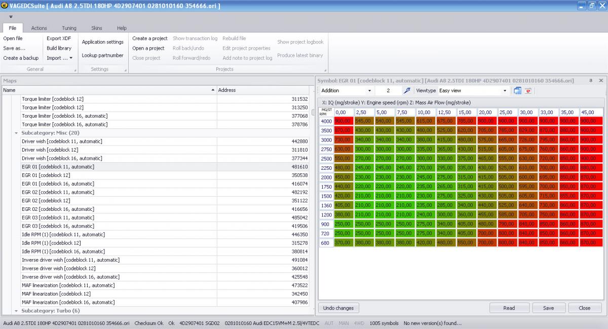

Опубликовано 13 февраля, 201511 г. Мотор АКЕ судя по описанию. Имеет ДМРВ! Если на остановленном двигле будет показывать расход - будет записываться ошибка по ДПКВ, т.к. мозги будут считать, что двигатель вращается, а сигнала о вращении нет. В голове не укладывается. Это утверждение или предположение? А если педаль акселератора нажать на остановленном моторе- то тоже будет ошибку показывать ? Ведь в дизеле-это основной показатель нагрузки, в отличии от ДМРВ, который служит в основе опорой карт ЕГР и ограничения дымности. Ни разу не видел в картах зависимость расхода воздуха и оборотов в дизеле.Там это циклическая величина-от оборотов не зависит, а зависит от наддува. Вот не поленился глянул все карты ЕГР этого мотора -там 650-680 оборотов-вступление ДМРВ в расчёт. Изменено 13 февраля, 201511 г. пользователем 052
Опубликовано 13 февраля, 201511 г. Само собой предположения - как тут можно что-то однозначно утверждать! Но ведь факт-то известный, по крайней меры на бензинках. Может у тебя карта просто начинается с 680 оборотов? И это же явно не обрыв датчика!
Опубликовано 13 февраля, 201511 г. Согласен,на зажигалках ДМРВ или ДАД-основные датчики нагрузки, т.е опорные, там возможно и такое. Может у тебя карта просто начинается с 680 оборотов? Нее, карты ЕГР на всех дизелях подобные. Изменено 13 февраля, 201511 г. пользователем 052
