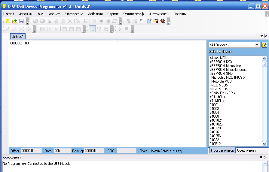

Собственно вопрос в том что я купил чинскую упу 1.3. Дрова поставил, софт тоже.
Вопрос: софт не видет железо. дрова встали нормально. переустанавливал несколько раз.
прин прилагаю. Пните в нужном напровлении.
а софт чинский ставили или оригинальный?
В диспетчере что отображается?

софт чинский, который с упой пришел.
в деспетчере - elrasoft upa-usb3.0 driver(1.1.0.00,03/28/2012)

а нет софта 1.2 версии?
У меня было такое на одном ноутбуке. Тоже в диспетчере задач всё в норме а не работает. Проблема решилась укорачиванием USB шнура до 30-40 см. Правда UPA оригинал.

ок попробую. Спасибо
нашел софт 1.2 все равно такая же петрушка.
Изменено пользователем Марк Воронин
не катит с изменением длинны шнура. Может епром както херенный.??
может есть у кого нибуть епром с чинской упы. 1.3. поделитесь пожалуйста
там в первой строке достаточно два байта поменять и по новой все заработает,но было очень давно и уже не помню какие именно,тебе и с орига подойдет епром
надо первые байты поменять на это значение с2b404 :rolleyes:
