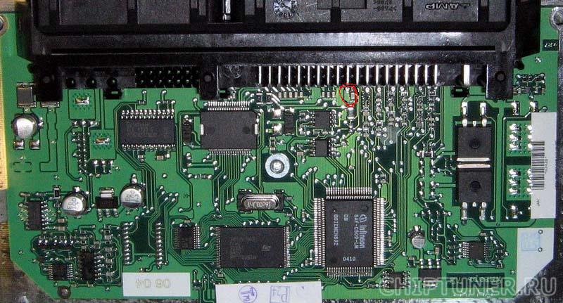

2111 коротили провода дпкв
товарищи подскажите кондер на замену какой воткнуть? отмеченно красным
куда коротили????между собой?)))
Маловато разрешение фото.
В красной зоне повреждения не видно.
Датчик индуктивный, похоже у вас ошибка в диагнозе.
провода коротили с форсунками, перепаял этот кондер и машина завелась тока на 2.500 оборотах как отсечка срабатывает, ставлю другой блок все ок
кондёр-1n
спасибо а емкасть?
Изменено пользователем simca43
спасибо а емкасть?
1000-пикофарад или 0.001-микрофарад или-102.
