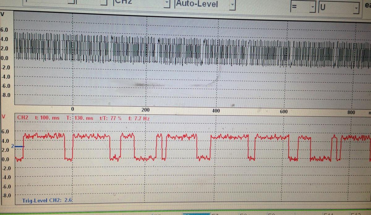

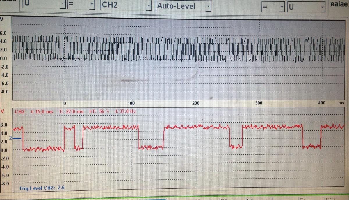

ko6ahug3e Опубликовано 3 марта, 2015 Опубликовано 3 марта, 2015 доброго времени суток, пригнали автомобиль после капиталки (не заводится , капиталили из-за того что тянули на буксире пытаясь завести ,поломали клапана поршень гильзу.\)на диагностику. ошибка датчик распредвала.метки проверили - внорме, автослесарь говорит что когда снимал крышку с ротором дпкв сделал метки и по ним обратно собрал ..питание на дпкв дпрв есть, датчики обороты считывают.в эльзе осцилограмы не понятные ,наши прилагаю
shpuntik 2 Опубликовано 3 марта, 2015 Опубликовано 3 марта, 2015 Кажется зуба не хватает на колене. Есть там возможность визуально осмотреть маркерный диск колена?
ko6ahug3e Опубликовано 3 марта, 2015 Автор Опубликовано 3 марта, 2015 Кажется зуба не хватает на колене. Есть там возможность визуально осмотреть маркерный диск колена? там датчик считает по ротору , а не по зубам ..визуального доступа нет ...
