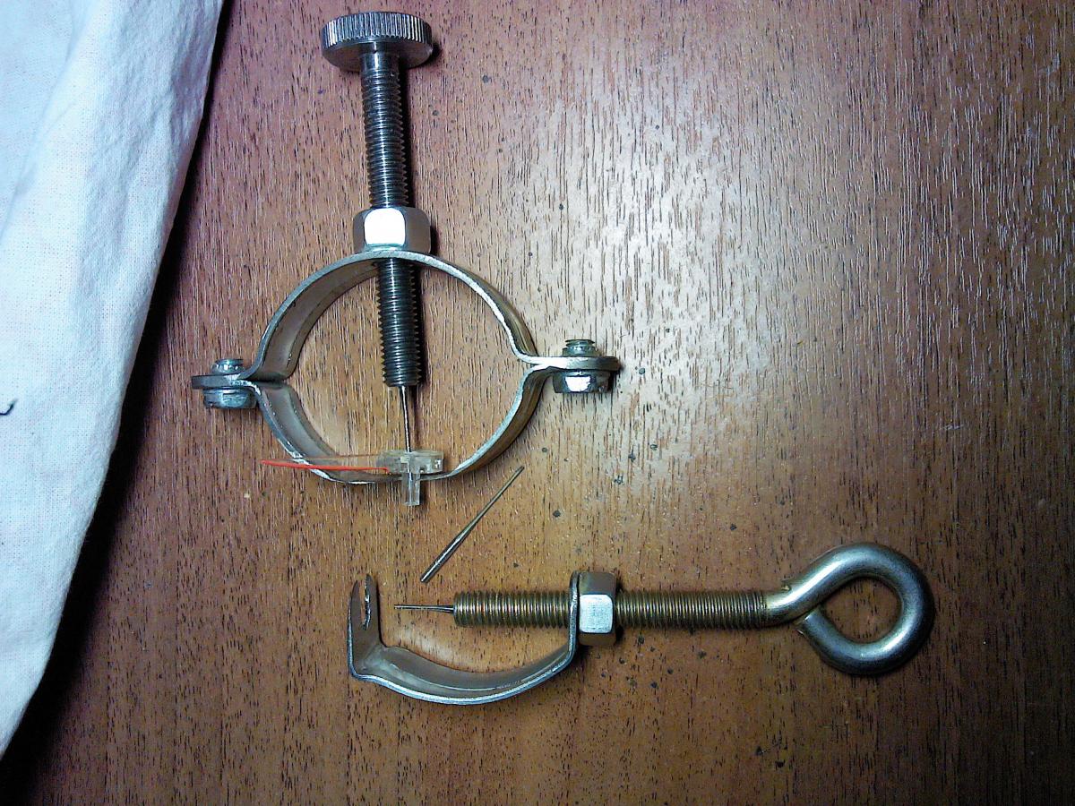

Съемник стрелок панелей
Цена вопроса 30 рублей в любом сантехническом магазине. Иголка от швейной машины.
Почти такой же пользую, самый бюджетный=))
а какой? если не секрет. хотелось бы посмотреть на него

Получил сегодня съемник... все нормально разобралось, собралось.
Клиент доволен!!!
Правда почти все защелки на колпачках сломались, пришлось клеить.
Но никаких видимых повреждений не осталось. так, что все ОК!
когда приспичило, то соорудил примерно за 40 минут из подручных предметов.
вот это зачетный агрегатAllSmail%20(6).gif. Тоже буду съемник делать может пригодится с хозяйстве,пока все феном обходился. А тут такая галерея "сделай сам" на глаза попалась.
