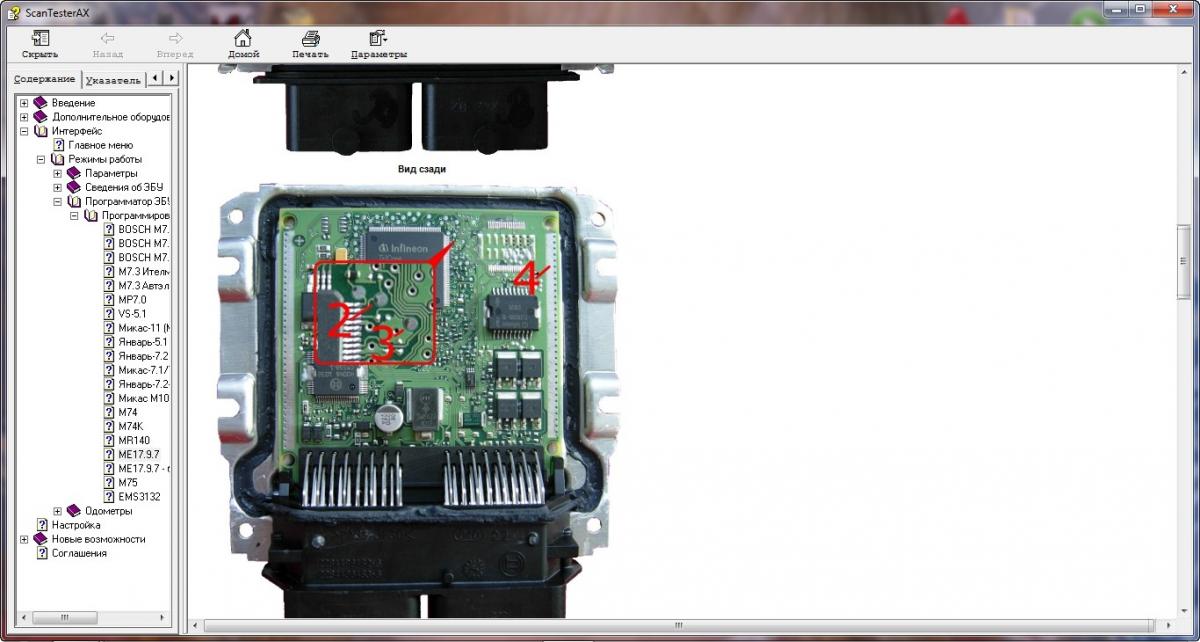

Опубликовано 16 марта, 201511 г. comment_758603 товарищи подскажите чиплодырь постоянно пишет ошибку при расчете контрольной суммы на разных процентах, ошибка доступа, как этого избежать? калина 1,4 16 17.9.7 данное авто Ссылка на комментарий https://www.auto-bk.ru/forum/topic/59337-%D0%BA%D0%B0%D0%BB%D0%B8%D0%BD%D0%B0-14-16-1797/ Поделиться на другие сайты Поделиться Поделиться сообщением
Опубликовано 16 марта, 201511 г. Автор comment_758627 или уже скажу проще как поднять в буте Ссылка на комментарий https://www.auto-bk.ru/forum/topic/59337-%D0%BA%D0%B0%D0%BB%D0%B8%D0%BD%D0%B0-14-16-1797/#findComment-758627 Поделиться на другие сайты Поделиться Поделиться сообщением
Опубликовано 16 марта, 201511 г. comment_758630 сток залей через бут ,какие проблеммы. Ссылка на комментарий https://www.auto-bk.ru/forum/topic/59337-%D0%BA%D0%B0%D0%BB%D0%B8%D0%BD%D0%B0-14-16-1797/#findComment-758630 Поделиться на другие сайты Поделиться Поделиться сообщением
Опубликовано 16 марта, 201511 г. comment_758633 Чип лодыре что справки нету? Ссылка на комментарий https://www.auto-bk.ru/forum/topic/59337-%D0%BA%D0%B0%D0%BB%D0%B8%D0%BD%D0%B0-14-16-1797/#findComment-758633 Поделиться на другие сайты Поделиться Поделиться сообщением
Опубликовано 16 марта, 201511 г. Автор comment_758729 товарищи даже в буте не хочет на связь выходить подскажите плиз трикор выбирать 1796 или 1762? Ссылка на комментарий https://www.auto-bk.ru/forum/topic/59337-%D0%BA%D0%B0%D0%BB%D0%B8%D0%BD%D0%B0-14-16-1797/#findComment-758729 Поделиться на другие сайты Поделиться Поделиться сообщением
Опубликовано 16 марта, 201511 г. comment_758735 1762 Ссылка на комментарий https://www.auto-bk.ru/forum/topic/59337-%D0%BA%D0%B0%D0%BB%D0%B8%D0%BD%D0%B0-14-16-1797/#findComment-758735 Поделиться на другие сайты Поделиться Поделиться сообщением
Опубликовано 16 марта, 201511 г. Автор comment_758760 подскажите по калине по блоку 17,9,7, выбираю 1762 прошивку выбираю оригинал, подключил 55,5616+ 54,53- 44 кан л-у чип j2534-14 конт 32 кан ш j2534-6 замыкаю ногу 87 10кОм подаю питание все верно? Ссылка на комментарий https://www.auto-bk.ru/forum/topic/59337-%D0%BA%D0%B0%D0%BB%D0%B8%D0%BD%D0%B0-14-16-1797/#findComment-758760 Поделиться на другие сайты Поделиться Поделиться сообщением
Опубликовано 16 марта, 201511 г. comment_758762 Так какую прошивку, говорите заливали ? Ссылка на комментарий https://www.auto-bk.ru/forum/topic/59337-%D0%BA%D0%B0%D0%BB%D0%B8%D0%BD%D0%B0-14-16-1797/#findComment-758762 Поделиться на другие сайты Поделиться Поделиться сообщением
Опубликовано 16 марта, 201511 г. Автор comment_758768 родная была b574cb02 заливал и574си02 евро2 от ледокола Ссылка на комментарий https://www.auto-bk.ru/forum/topic/59337-%D0%BA%D0%B0%D0%BB%D0%B8%D0%BD%D0%B0-14-16-1797/#findComment-758768 Поделиться на другие сайты Поделиться Поделиться сообщением
Опубликовано 16 марта, 201511 г. comment_758769 Писали фулл ? Ссылка на комментарий https://www.auto-bk.ru/forum/topic/59337-%D0%BA%D0%B0%D0%BB%D0%B8%D0%BD%D0%B0-14-16-1797/#findComment-758769 Поделиться на другие сайты Поделиться Поделиться сообщением
Опубликовано 17 марта, 201511 г. Автор comment_758990 да фул, всем спасибо подняли галетой Изменено 17 марта, 201511 г. пользователем simca43 Ссылка на комментарий https://www.auto-bk.ru/forum/topic/59337-%D0%BA%D0%B0%D0%BB%D0%B8%D0%BD%D0%B0-14-16-1797/#findComment-758990 Поделиться на другие сайты Поделиться Поделиться сообщением
