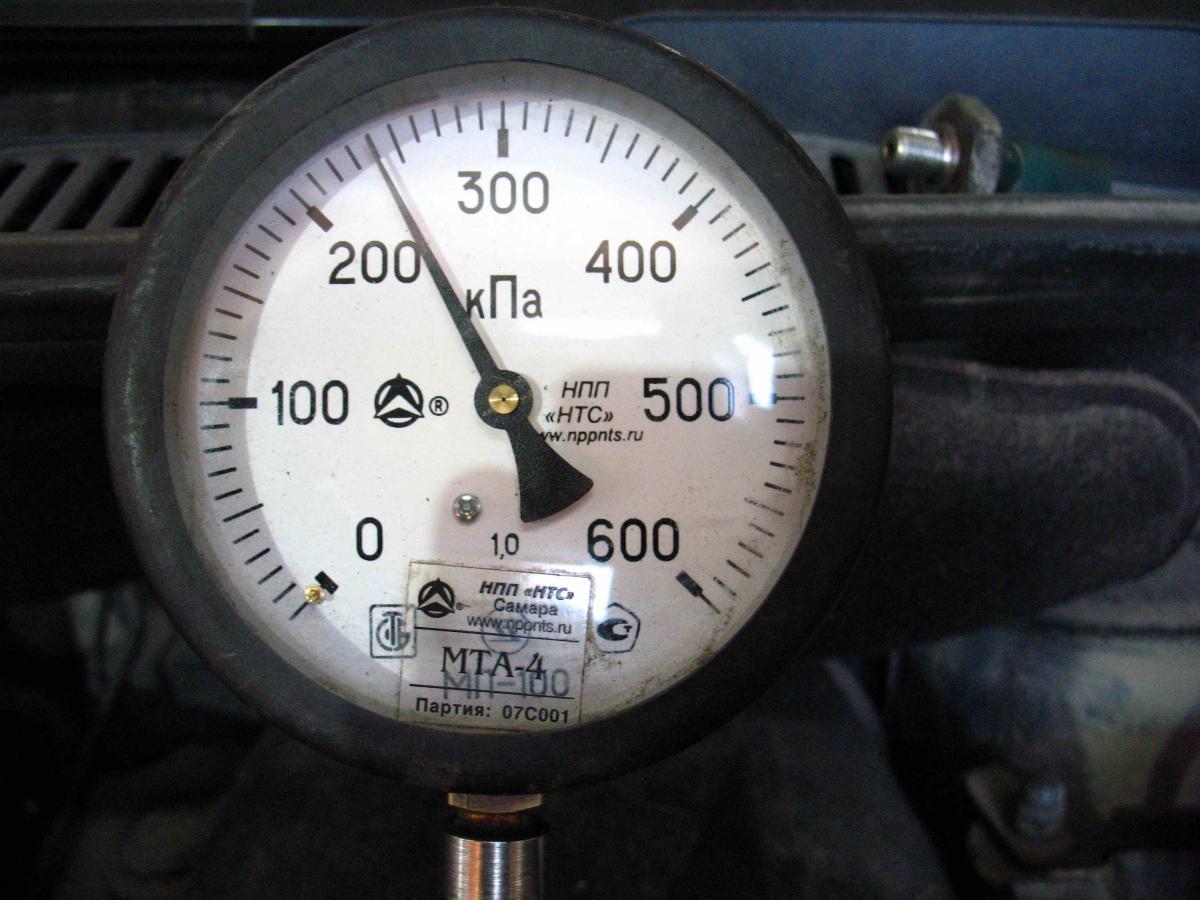

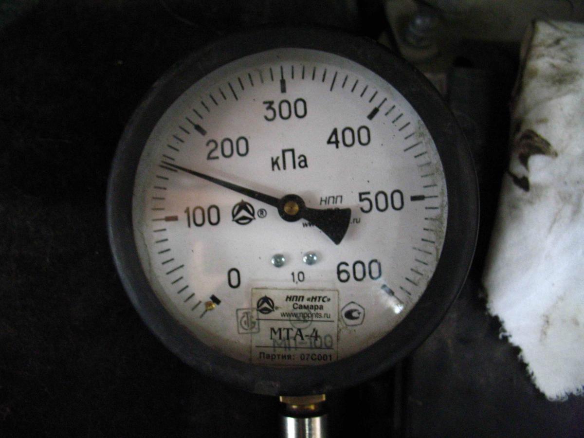

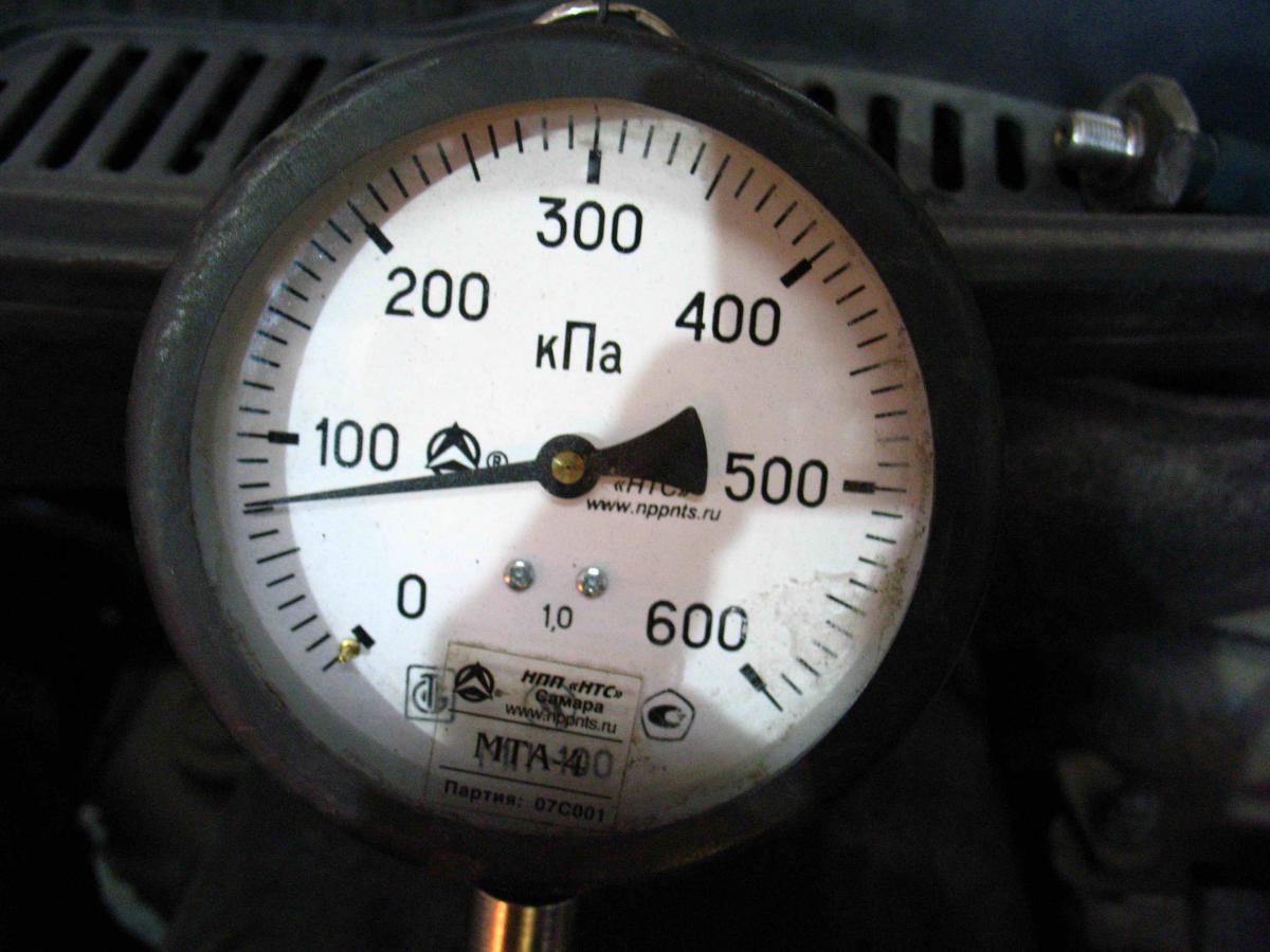

Дмитрий Иванович Опубликовано 19 марта, 2015 Автор Опубликовано 19 марта, 2015 Извеняюсь за измерения неточным прибором, сегодня перемерил все более точным. 1. Холодный двигатель прогрев - 2.2 2. Холостой ход 80град. - 1.5 3. Холостой ход 95град. - 0.7 4. 3800 об/мин - 2.4 Фото приборки 1. Обороты 3800 - датчик давления снят, аварийная индикакция по давлению не горит. 2. Обороты 3800 - прошло несколько секунд, и аварийная индикация появилась, затем опять гаснет, через несколько секунд загорается, зуммера при этом нет.

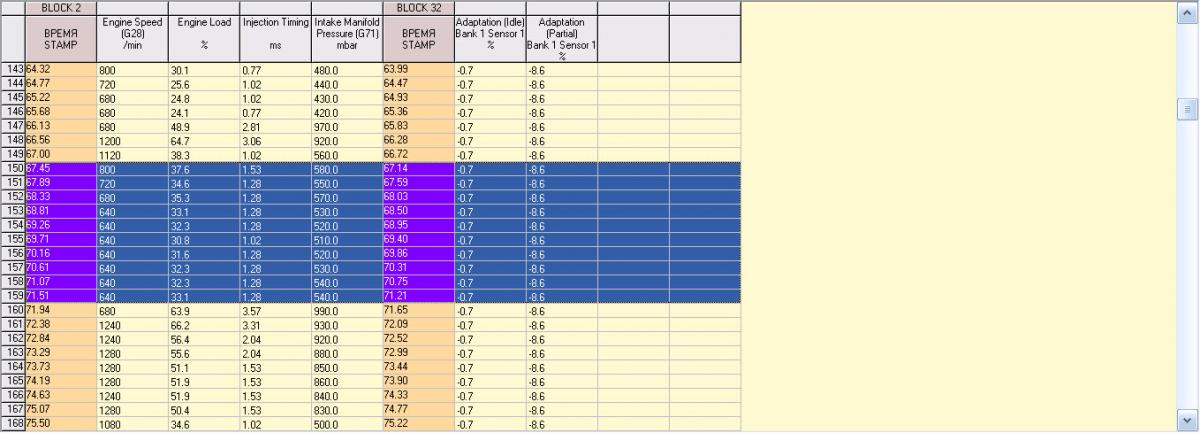

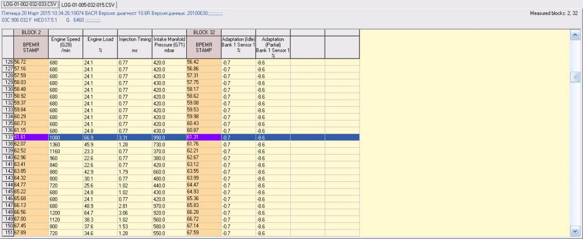

052 Опубликовано 20 марта, 2015 Опубликовано 20 марта, 2015 (изменено) 32 группу вообще не надо записывать, гр. 001-002-003 и 003-114-115 под нагрузкой, ну и по пропускам 015-002-003. Выкладывать в виде цсв в архиве, а хтмл . Вот переделал в цсв, но они ни о чём. ЗЫ Думаю, что ДАД-труп. Вот строка с нереальным показателем выделена, не может при таком раскладе там быть атмосферное давление logs.zip Изменено 20 марта, 2015 пользователем 052
052 Опубликовано 20 марта, 2015 Опубликовано 20 марта, 2015 (изменено) Вспомнил-месяц назад пежо был с таким косяком. Датчик там чел менял ему помогло, говорит http://www.auto-bk.r...um/topic/58302/ Тьфу-тут же турбо, пока буру слова обратно, сорри. Изменено 20 марта, 2015 пользователем 052
shpuntik 2 Опубликовано 20 марта, 2015 Опубликовано 20 марта, 2015 Датчик в выделенной строке просто отобразил нажатие на газ, всё правильно показывает.
052 Опубликовано 20 марта, 2015 Опубликовано 20 марта, 2015 (изменено) Согласен, для турбомотора , это нормально, но для атмосферника точно не катит. Не нравится вот эта область, выделенная. Откуда там берутся 550 мбар при таких оборотах, дроссель же закрыт практически. Изменено 20 марта, 2015 пользователем 052
Дмитрий Иванович Опубликовано 20 марта, 2015 Автор Опубликовано 20 марта, 2015 (изменено) Датчик в выделенной строке просто отобразил нажатие на газ, всё правильно показывает. Да это было нажатие на газ Там в логах сначало немного ХХ, потом в движении, потом опять немногоХХ. Может мне по другому снять лог? Изменено 20 марта, 2015 пользователем Дмитрий Иванович
