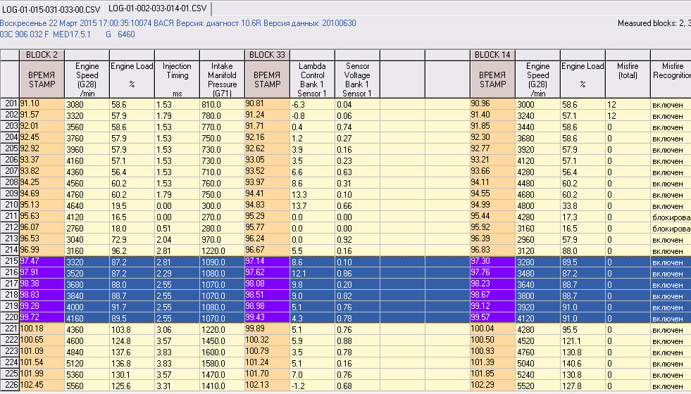

Неполенился доехал до работы, снял пару логов с 31 и 33 гр.
Порядок такой:
Прогретая машина стоит на холостых секунд 20 - 30 (пропуски есть но он их не фиксирует),
включаем 1-ю передачу и тихонечко едем обороты от 1000 до 1800 ( в этом диапазоне
максимальное число пропусков он их фиксирует),затем резкий газ 2-я, 3-я, газ в пол,
едем небольшой участок затем оттормаживаемся, останавливаемся, опять холостые.
Группу по пропускам на 4 цилиндре не снимал , там тоже самое но намного меньше чем
на первом цилиндре.
LOG-01-015-031-033-00.txt
LOG-01-002-033-014-01.txt

Хрень какая то .До 4000 наддува нет вообще, а выше выделенного-вообще разрежение. Подскажите, там компрессор ведь с низов дует? Тогда он вообще не дует, а дует турбина на высоких оборотах.
Изменено пользователем 052
Там компрессор + турбина.
Естественно сначала должен дуть компрессор.
Ранее писал, по манометру наддува не вижу.
Когда работает на холостых, держу рукой впускной резиновый патрубок перед дросселем, давления в нем
нет, прошу что бы резко дали газ в пол до 3800 об/мин , патрудок начинает надуваться ( давление начинает
расти ) и тут же срабатывает байпас на турбине.
На разгоне слышу интересный звук, то ли муфта компрессора отключается, то ли байпасный клапан турбины срабатывает.

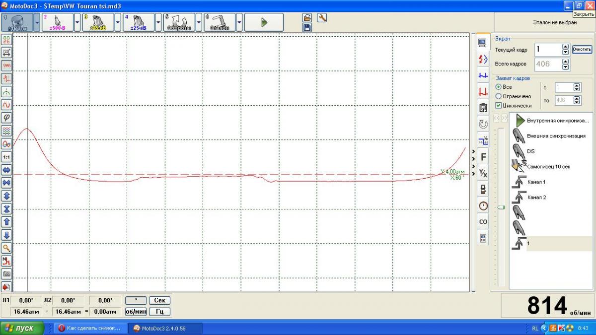

Пожалуйсто посмотрите, снял диаграмму давления в первом
цилиндре, возможно накосячил, если что то не так, скажите
как сделать правильно?
MotoDoc 3
Снял лишних кадров поэтому здесь https://cloud.mail.r...me/Новая папка/
называется VW TOURAN 1.4tsi.rar
Изменено пользователем Дмитрий Иванович
Сейчас еще раз проверили правильность установки фаз ГРМ,
все сходится.
Поршень первого цилиндра должен стоять строго в ВМТ, так?
Мыслительный процесс подзакипает.
По диаграмме что то можете подсказать?

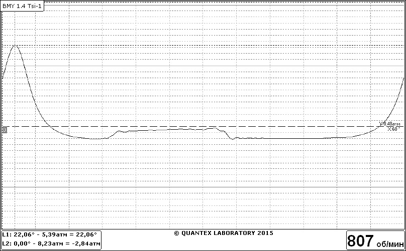

Вот сделал маленький обьем файла MotoDoc3.
Диаграмма давления 1-го цилиндра.
VW Touran tsi.rar

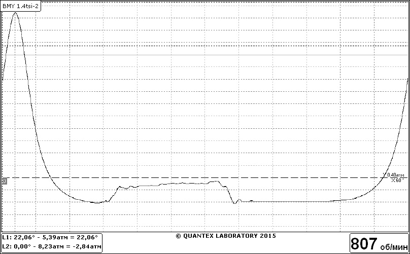

Расставь маркеры .У меня есть осцилка но с неисправного цилиндра.Открытие выпуска 150 гр разряжение при открытии выпускного клапана -727 мбар
