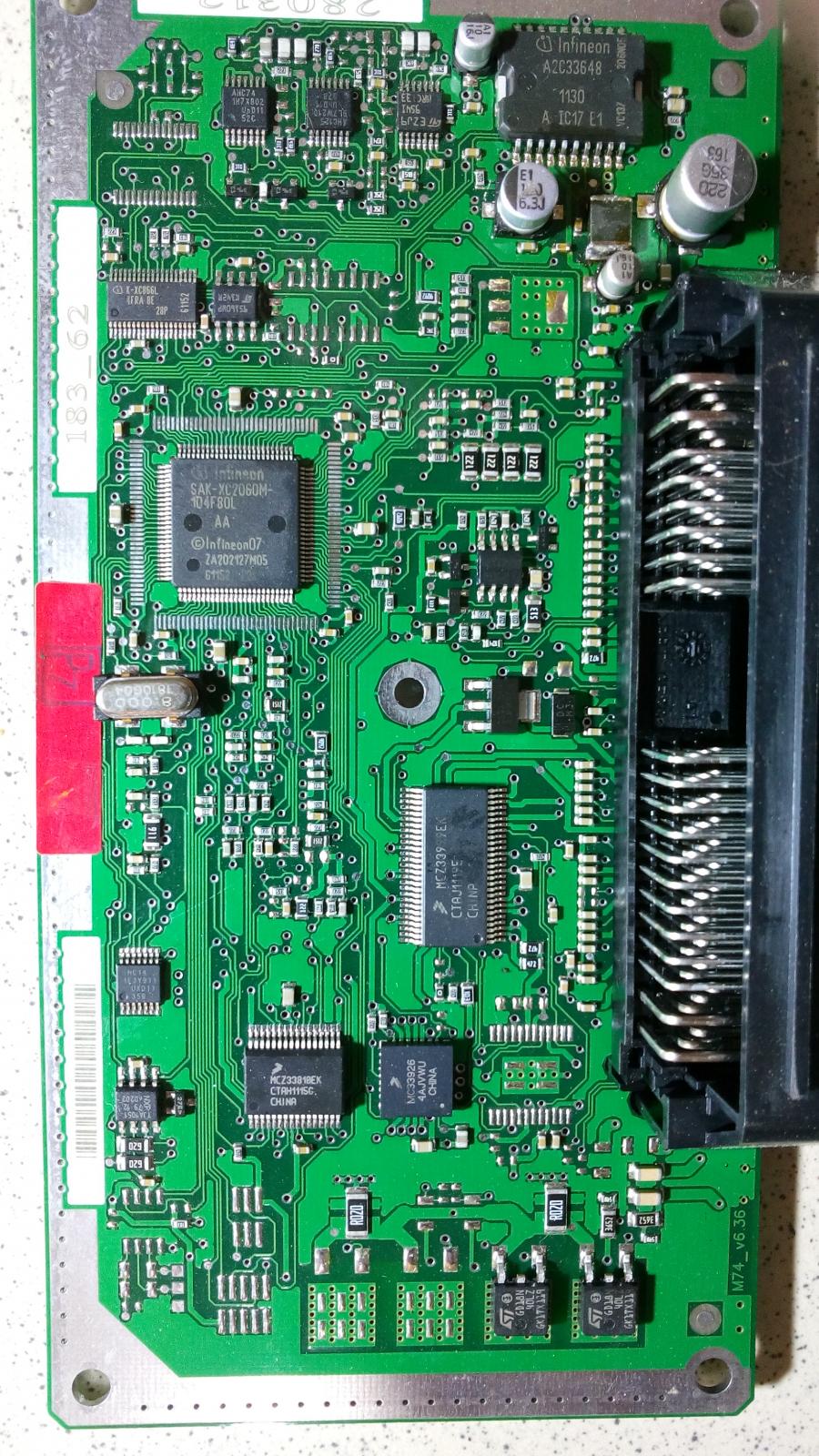

Попался сей эбу на нем сказали машина не заводится и на связь не ввходит.попробовал закачать программу несколько раз с чиптюнера серийные,программирование проходило каждый раз успешно ,но все равно на связь не выходил.пробывал выйти на связь на столе с помощью scan master can usb.у кого какие идеи?

На машинке чек загорается?
Вот точно сказать не могу,так как проверить машинки нет пока,но завтра так же на столе могу проверить пробником диодным выход контакта чека.
Изменено пользователем xamza1983
еще при запуске эбу на столе на выходе F1 колодка X2 (выход .главное реле) подается блоком масса,а на связь не выходит.
Попробуйте сначала на машине, как он себя ведет. Клиенты много чего говорят. Может там просто иммо почистить нужно
Проблема в том что проверить машины нет только возможность подключиться на столе.
Если не ошибаюсь,это утопленник.Там полоска индикаторная покраснела...

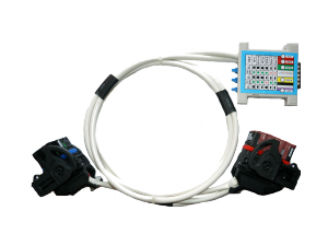

А кабель,в скан мастер кан , доработан?
Ну как бы должен быть.я подключался на столе с помощью этого кабеля к me17.9.7 ,m75,Микас11 по и дее если я с помощью него програмирую m75can значит он должен быть доработан или не так?
Кабель используется только с адаптером Скан Мастер CAN для подключения к ЭБУ : M74 M74K M74CAN М74.5 Микас 12, М 124

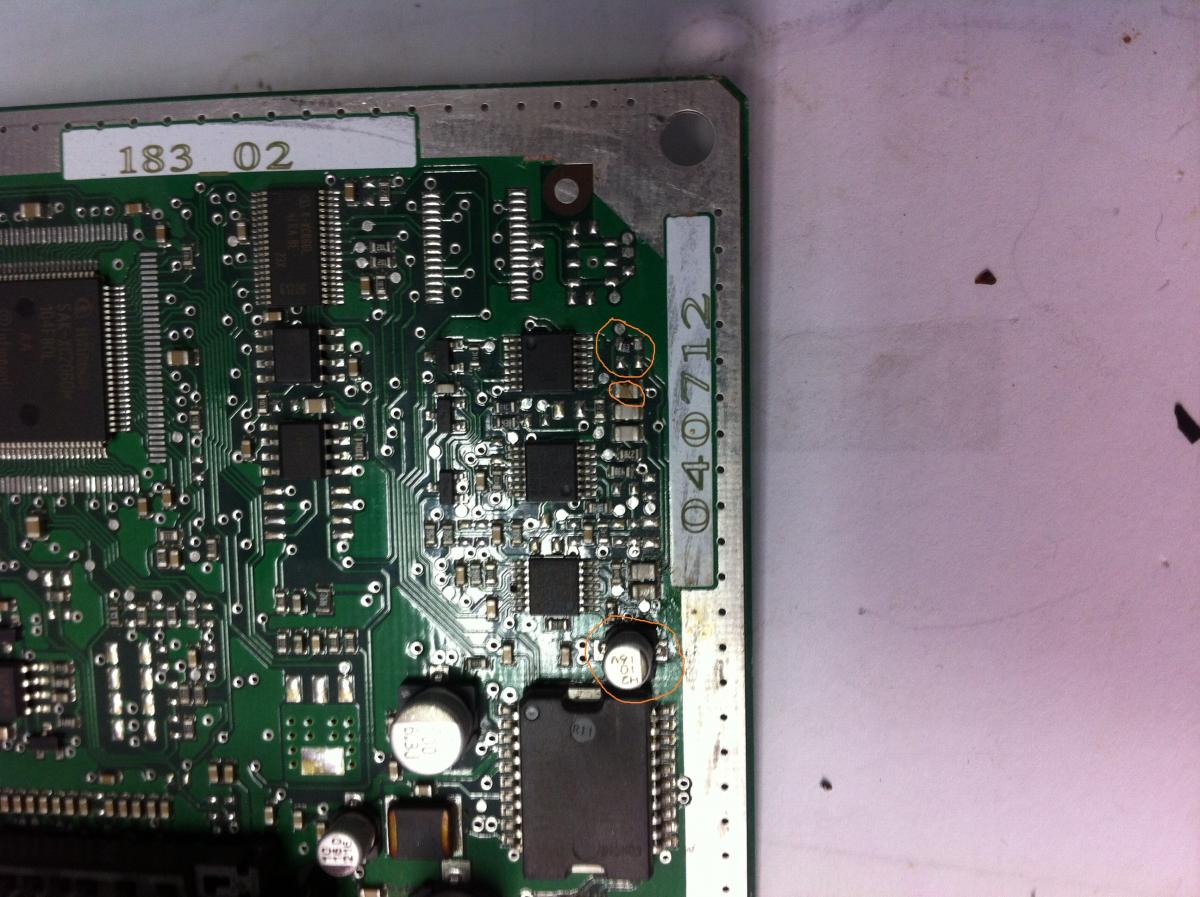

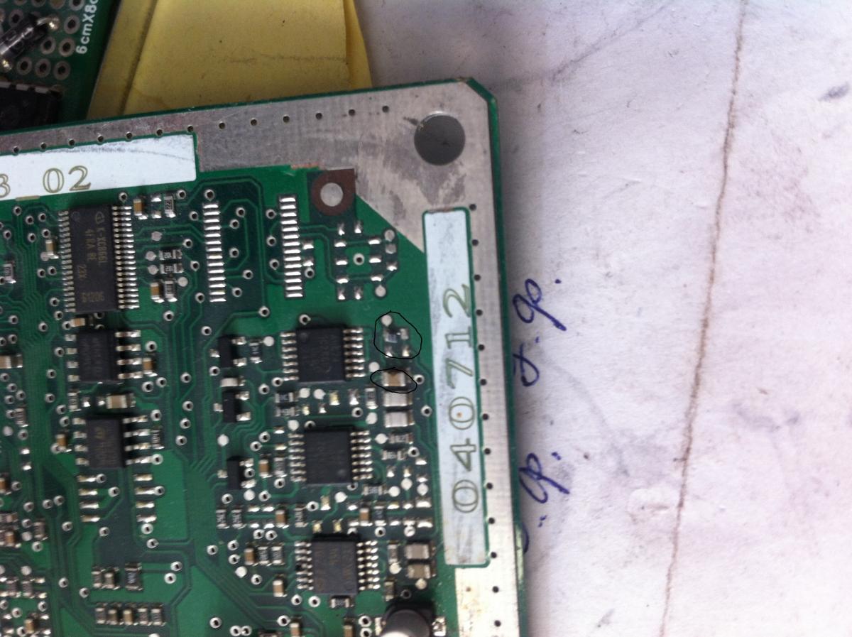

Добрый день! подскажине номинал резистора справа на фото, обведен оранжевым...попал блок после аварии, корпус вмяло и оторвало 2 конденсатора и сломало пополам резистор...на резисторе видно тока 63...последней цифры нет...., может кто посмотреть номинал резистора??? Заранее благодарен)))
