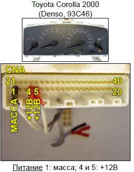

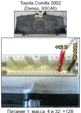

Может у кого есть схема подключения данной панели на столе?
