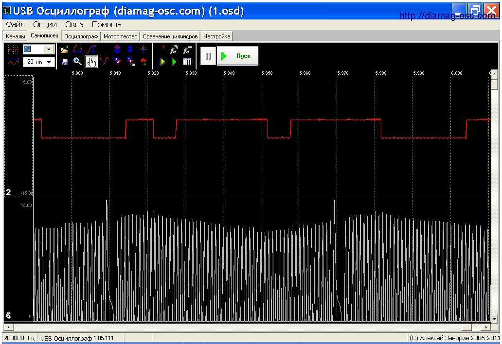

На указанном авто горит чек - ошибка P0016.
Мотор перебирали - метки перепроверили.
Снял осциллограмму, но не с чем сравнить.
Может кто подскажет - норма или нет ?

Чудес не бывает,что-то с грм
https://www.auto-bk.ru/forum/topic/59698-wv-passat-bzb-18l-2009-%D0%BE%D1%88%D0%B8%D0%B1%D0%BA%D0%B0-p0016/#findComment-765501
проверяйте метки,могли неправильно установить нижнюю звезду коленвала относительно самого коленвала,по индикатору выставь ВМТ и смотри на метку на шкиве,а так,при установке меток не нужен там индикатор,просто совмещаешь цветные звенья с метками на звездах и все..

Вот правильная синхра Аудюшного мотора CDNC.
Если судить по ней, то РВ в очень раннем положении.
