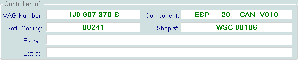

Помогите разобраться с ошибкой: 01044 Control Module Incorrectly Coded
Я попытался kodiring 00209 ,00241, но без успеха..

Я коллега ... :-), я не могу справиться с этой ошибкой, пытался кодировать c VCDS i c VAS-odis , но без успеха :-(
Так больше инфы нужно .
Год выпуска ,маркировка мотора, какая коробка.
VW Bora variant,год изготовления 2001,механическая коробка,двигатель 1.9 TDI PD,блок ABS с ESP 1J0 907 379 S .

Как твой блок отзывается в окошке компонент? Как пример - компонент - ABS/EDS 20 IE CAN 0001

Спасибо всем, я думаю, что этот блок ABS не отвечает за этот автомобиль....

Блок должен быть 1J0 614 517E или по замене 1C0907375E
Марк 60
Кодировка 19458

Большое спасибо masterok !
