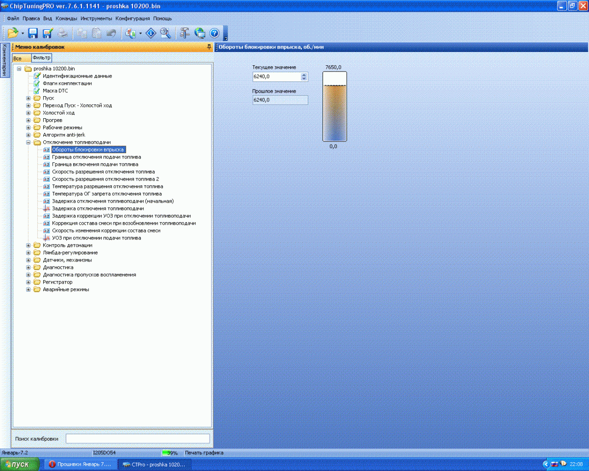

А, если вот так убрать отсечку с того же файла прошивки из поста #5961proshka 10200.rar ?
Что скажете ?
И где отсечка на 10200, в прошивке 6240 и ещё на стандарт больше 7000 низя взорвёте
Это мне спецы из соседнего форума сделали по моей просьбе, спасибо им, добрые блин люди, я сам не очень врубаю, но даже мне показалось подозрительным.
Считаете меня там подЪе.....али ?
Новый рисунок (22).GIF для подтверждения
Вот ведь, а если-б я её залил.
7000 тык хватит
Форум тот кстати ecuflash. Хорошие там всё таки ребята........добрые, чуть не угробили мне машину !!!
