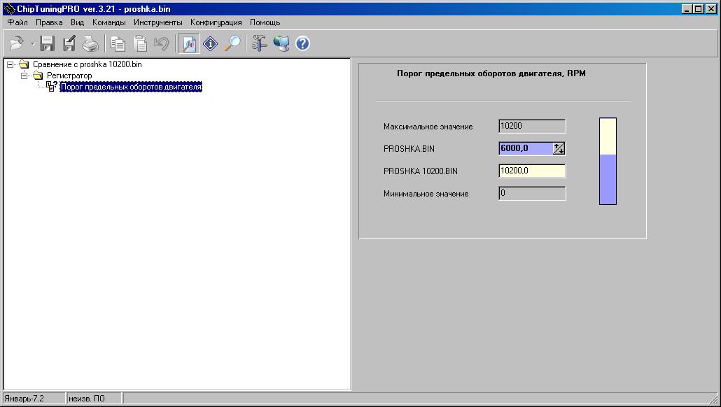

Ну так, пожурили-бы, зачем не знающему человеку делать калибровки убивающие его мотор, при этом говоря, что выполнили просьбу снять отсечку.

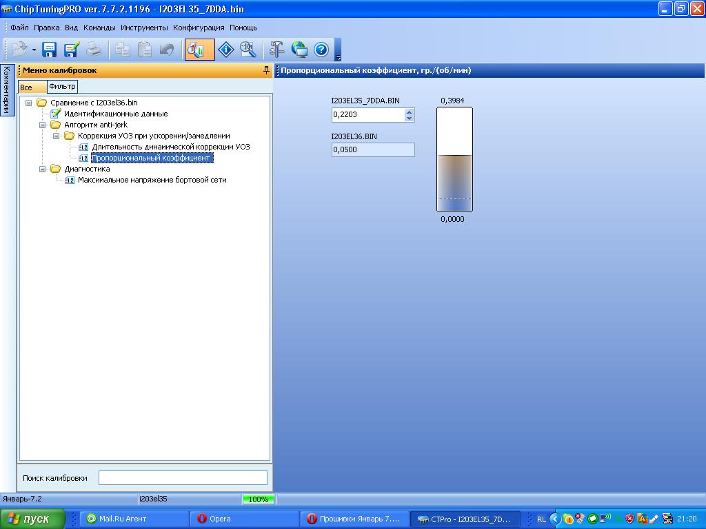

I203EL35 Согласно ИП ВАЗ №70-2005-И признана дефектной
Изменено пользователем Sana
а какое отличие i203el35 от i203el36. если i203el35 признана дефектной. получается и i203el36 тоже дефектная? зачем тогда завод выпустил авто с дефектными прошивками? какой дефект в прошивке?
На 35 появляются провалы при переключении передач и последующем ускорении в виде подёргиваний
ip-70-1189.rar
значит перешить на i203el36 и дефект устранится. какими калибровками el35 отличается от el36.
чтоб сцепление чаще менять :emot64:

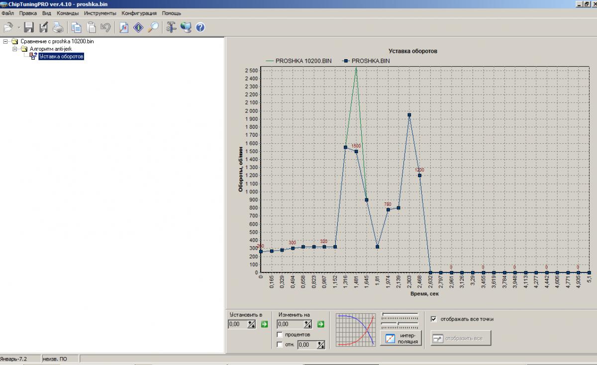

и всему виной калибровки антиджерка
Давно бы взял у Ледокола нормальную прошивку и не парил людям мозг на двух форумах а ездил бы и щерился :emot64:
Да мне эта нравиться, отсечка тока не устраивала. А кому я мозг парю тот и не ответил ! А кто ответил спасибо, для того и форум, вот так-то дружок !
а разве этот антиджеркл не надо вырубать сразу же как не нужную фишку?
