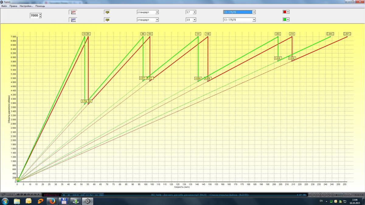

Да что зря спорить , я же выложил скрин таблицы и по ней уже можно прикинуть что да как , а вообще пусть подключит какой нибудь сканер или БК , и по оборотам (на БК или сканере) которые максимально будут для 3- 4 или 5 передачи можно будет точно сказать в какую сторону стрелку загибает , да и размерность резины указать .
А вообче на сток моторах момент после 5500 об уходит в никуда , так что рассказывать о тяге при 7000 об на 4 передаче с 80 кобылами смешно .
Докрутить до 7000-7500 на 1,2,3 можно .

у меня ваз 2114 пара стоит 3.7 на третьей передаче 160 км/ч по мотору 6900 об/мин на 4 спидометр ложил,про пятую можно забывать.
скрин с известной программы расчета КПП:
парни ,хватит обсуждать скоростя автомобильные в разделе по прошивкам ,все  знают ,что заводом заложено плюс 6 процентов ,да еще погрешности самого одометра . никтож не запрещает-говорить про скорость ,как у рыбаков -вот такую поймал! -показывая по локоть .
