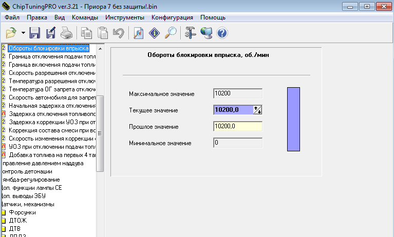

 ,расквантованная до 10200 оборотов ,не думаю что ее правили
А движок не расколется пополам,при 10 тыс...?
В этой прошивке сток квантование!
не расколется ,после 5500 наполняемость будет падать -рычит и не ускоряется .
 был один такой движек -крутили в 2002 году в 8200 -колено лопнуло !
пробывал на своей 8400,звук адский сосед в окно смотрел чуть с подоконника не упал :emot64: с движкой пока все норм!

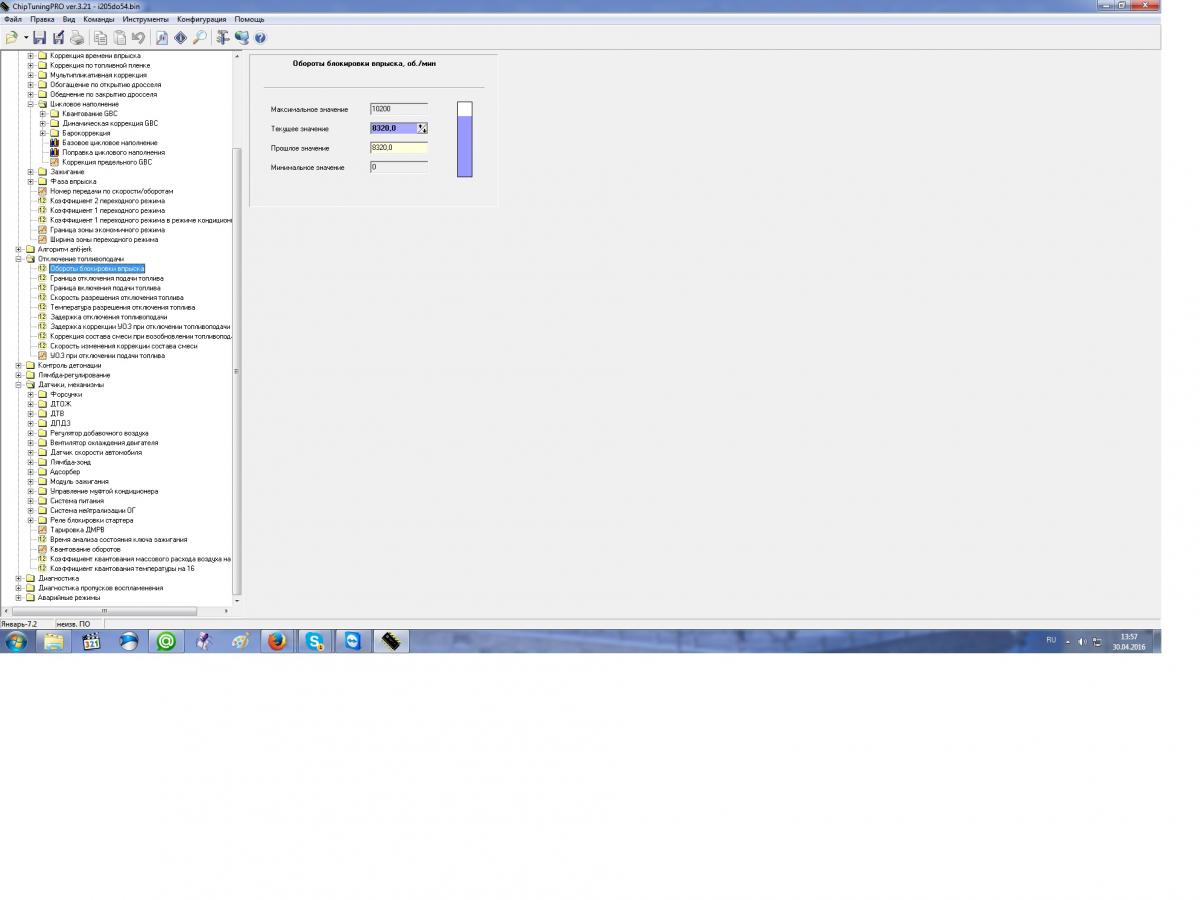

Значит получается во всех сток прошивках квантование 10200!?
пока не будет карты для открытия прошивки-т.е- открыта не неизвестным ПО , все это пальцем  в небо  кручение прошивки .

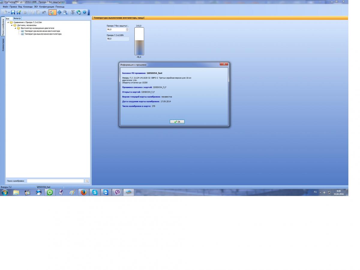

карта для i205DO54 fast  есть в стр321 ?
Изменено пользователем тас
:rolleyes:
Есть.

не dm53 f  ,а DO54 f
описывать нужно полнее ,а не одним словом "есть ".
речь идет о карте которая откроет прошивку не неизвестным ПО .а своей  картой .
как теперь прокомментируете свой пост 10456 насчет сток квантования  в прошивке приоры  выложенной вами .

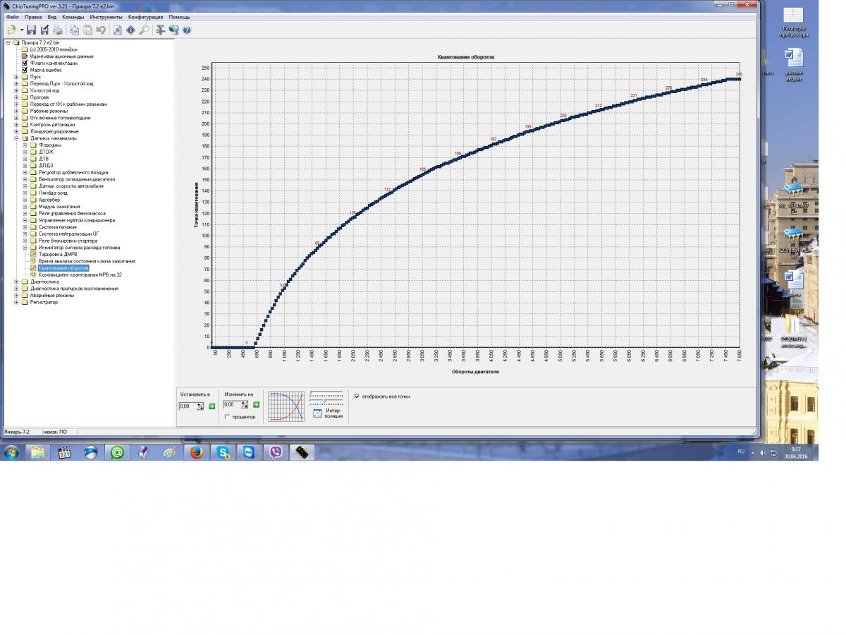

а вот как открыт сток DO 54  на родной картой в стр321 -вместо 6250 видим  8320 ..
поэтому не пользуйтесь редакцией без карт не соответствующим ПО. :18_1_35:
