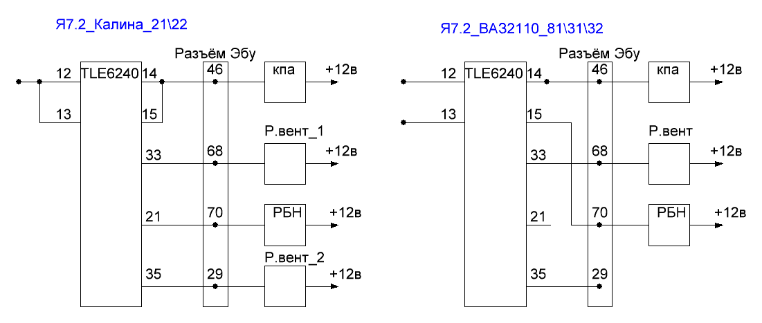

не, машинка полный сток, меняем на январь (от 1.6 16кл. - только они в наличие), шить будем серийной (204) - смотреть как себя машинка поведет, вдруг чего неисправно...
второй ДК - уберем прозапас...
Если январик калиновский ,то ПО калиновское- 201СО 57или 58
а разве на нем БН не на другой ноге? При такой манипуляции нужно с разъемом колдовать... Или я ошибаюсь?!

Насос там же,карлсон на другом пине.

А вообще калиновский 7 январик универсален,одит на все 8кл моторы.просто заливаешь в него прошивку от любого авто,лично сам от 7ки лил,не ошибок ни чего.
Нет,там всё на своих местах в разъёме Эбу ,различия у драйвера управления ИМ.выход управления БН с разных ног выходит !
вот ,когда-то изучал платы и зарисовал для себя картинку :
