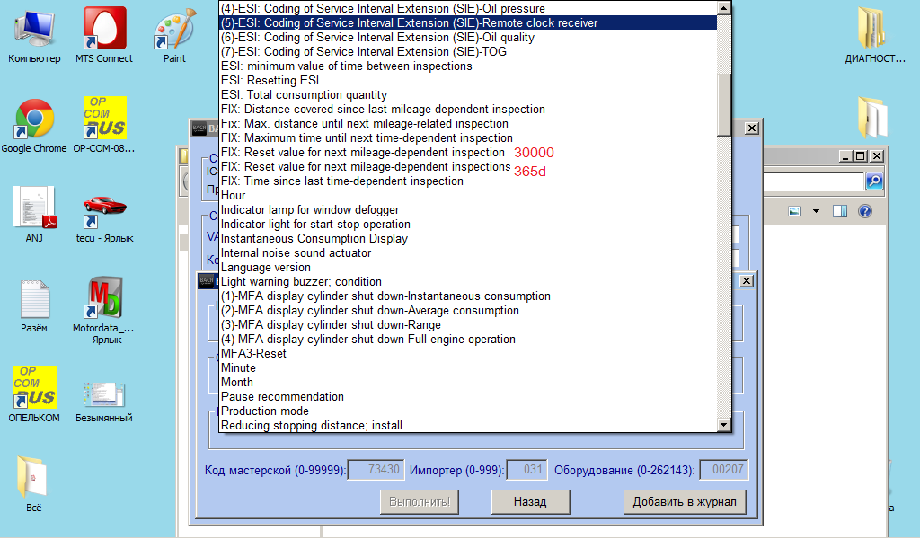

Опубликовано 22 апреля, 201510 г. comment_780449 Для новых комбинаций с 14 модельного года: Правим одновременно в адаптациях в 17 блоке: WIV: СБРОСИТЬ ПРЕДУПРЕЖДЕНИЕ - СТАВИМ СБРОСИТЬ WIV: ПРОБЕГ ПОСЛЕ ИНСПЕКЦИОННОГО СЕРВИСА - СТАВИМ 0 WIV: ПРОБЕГ ПОСЛЕ ИНСПЕКЦИОННОГО СЕРВИСА В ДНЯХ - СТАВИМ 0 FIX: ПРОБЕГ ПОСЛЕ ИНСПЕКЦИОННОГО СЕРВИСА - СТАВИМ 0 FIX: ПРОБЕГ ПОСЛЕ ИНСПЕКЦИОННОГО СЕРВИСА В ДНЯХ - СТАВИМ 0 И ВСЕ СОХРАНЯЕМ! ДЕЛАЕТСЯ ТОЛЬКО ЧЕРЕЗ КОМП!!! Ссылка на комментарий https://www.auto-bk.ru/forum/topic/60028-skoda-rapid-12-2013%D0%B3-%D1%81%D0%B5%D1%80%D0%B2%D0%B8%D1%81%D0%BD%D1%8B%D0%B9-%D0%B8%D0%BD%D1%82%D0%B5%D1%80%D0%B2%D0%B0%D0%BB/page/2/#findComment-780449 Поделиться на другие сайты Поделиться Поделиться сообщением

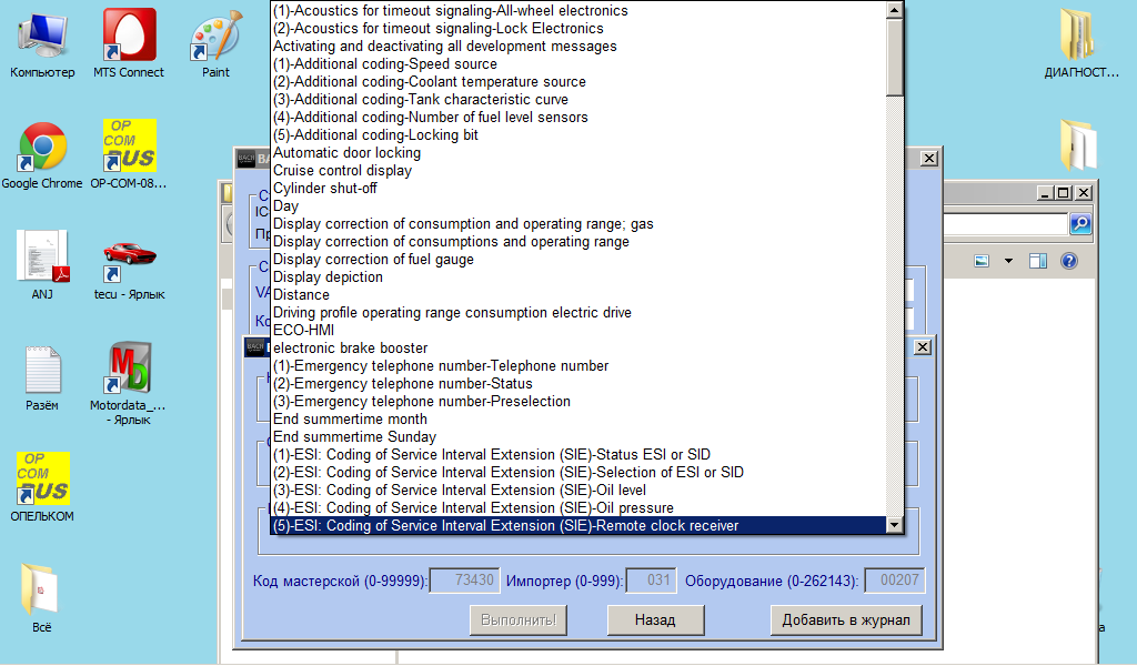

Опубликовано 26 апреля, 201510 г. Автор comment_782395 Для новых комбинаций с 14 модельного года: Правим одновременно в адаптациях в 17 блоке: WIV: СБРОСИТЬ ПРЕДУПРЕЖДЕНИЕ - СТАВИМ СБРОСИТЬ WIV: ПРОБЕГ ПОСЛЕ ИНСПЕКЦИОННОГО СЕРВИСА - СТАВИМ 0 WIV: ПРОБЕГ ПОСЛЕ ИНСПЕКЦИОННОГО СЕРВИСА В ДНЯХ - СТАВИМ 0 FIX: ПРОБЕГ ПОСЛЕ ИНСПЕКЦИОННОГО СЕРВИСА - СТАВИМ 0 FIX: ПРОБЕГ ПОСЛЕ ИНСПЕКЦИОННОГО СЕРВИСА В ДНЯХ - СТАВИМ 0 И ВСЕ СОХРАНЯЕМ! ДЕЛАЕТСЯ ТОЛЬКО ЧЕРЕЗ КОМП!!! У меня 2013 г в адаптации FIX есть,а WIV нет. Ссылка на комментарий https://www.auto-bk.ru/forum/topic/60028-skoda-rapid-12-2013%D0%B3-%D1%81%D0%B5%D1%80%D0%B2%D0%B8%D1%81%D0%BD%D1%8B%D0%B9-%D0%B8%D0%BD%D1%82%D0%B5%D1%80%D0%B2%D0%B0%D0%BB/page/2/#findComment-782395 Поделиться на другие сайты Поделиться Поделиться сообщением
Опубликовано 27 апреля, 201510 г. comment_782879 Вы наверно через vag-com делаете... Там тогда не wiv а esi называется. Машина то у вас может и 13 выпуска, а модельный 100% - 14:) Ссылка на комментарий https://www.auto-bk.ru/forum/topic/60028-skoda-rapid-12-2013%D0%B3-%D1%81%D0%B5%D1%80%D0%B2%D0%B8%D1%81%D0%BD%D1%8B%D0%B9-%D0%B8%D0%BD%D1%82%D0%B5%D1%80%D0%B2%D0%B0%D0%BB/page/2/#findComment-782879 Поделиться на другие сайты Поделиться Поделиться сообщением
Опубликовано 1 мая, 201510 г. Автор comment_785109 Там вот такой список. Ссылка на комментарий https://www.auto-bk.ru/forum/topic/60028-skoda-rapid-12-2013%D0%B3-%D1%81%D0%B5%D1%80%D0%B2%D0%B8%D1%81%D0%BD%D1%8B%D0%B9-%D0%B8%D0%BD%D1%82%D0%B5%D1%80%D0%B2%D0%B0%D0%BB/page/2/#findComment-785109 Поделиться на другие сайты Поделиться Поделиться сообщением
Опубликовано 1 мая, 201510 г. comment_785125 Ну так выше уже подсказали ESI Resetting ESI, FIX это инспекционный Ссылка на комментарий https://www.auto-bk.ru/forum/topic/60028-skoda-rapid-12-2013%D0%B3-%D1%81%D0%B5%D1%80%D0%B2%D0%B8%D1%81%D0%BD%D1%8B%D0%B9-%D0%B8%D0%BD%D1%82%D0%B5%D1%80%D0%B2%D0%B0%D0%BB/page/2/#findComment-785125 Поделиться на другие сайты Поделиться Поделиться сообщением
Опубликовано 1 мая, 201510 г. Автор comment_785136 Ну так выше уже подсказали ESI Resetting ESI, FIX это инспекционный Здесь я прописал Reset но результата 0.Может оно из за ошибки (время от времени появляется ошибка по давлению топлива) Ссылка на комментарий https://www.auto-bk.ru/forum/topic/60028-skoda-rapid-12-2013%D0%B3-%D1%81%D0%B5%D1%80%D0%B2%D0%B8%D1%81%D0%BD%D1%8B%D0%B9-%D0%B8%D0%BD%D1%82%D0%B5%D1%80%D0%B2%D0%B0%D0%BB/page/2/#findComment-785136 Поделиться на другие сайты Поделиться Поделиться сообщением
Опубликовано 1 мая, 201510 г. comment_785142 Ресет если записался значит серв интервал сбросился, а посмотреть в авто можно километраж интервала и инспек сервиса, я просто по аналогии, и теперь имеет смысл поиграться с параметрами FIX очень интересен пункт Ресет даже два (в моих случаях фикс Ресет небыло) в остальных пробовать менять значения только запомнить что там было Блин FIX: Reset value .... так и просятся на сброс оба, что там за значения ??? Ссылка на комментарий https://www.auto-bk.ru/forum/topic/60028-skoda-rapid-12-2013%D0%B3-%D1%81%D0%B5%D1%80%D0%B2%D0%B8%D1%81%D0%BD%D1%8B%D0%B9-%D0%B8%D0%BD%D1%82%D0%B5%D1%80%D0%B2%D0%B0%D0%BB/page/2/#findComment-785142 Поделиться на другие сайты Поделиться Поделиться сообщением

Опубликовано 7 мая, 201510 г. Автор comment_787654 То о чем спрашивали Ссылка на комментарий https://www.auto-bk.ru/forum/topic/60028-skoda-rapid-12-2013%D0%B3-%D1%81%D0%B5%D1%80%D0%B2%D0%B8%D1%81%D0%BD%D1%8B%D0%B9-%D0%B8%D0%BD%D1%82%D0%B5%D1%80%D0%B2%D0%B0%D0%BB/page/2/#findComment-787654 Поделиться на другие сайты Поделиться Поделиться сообщением
