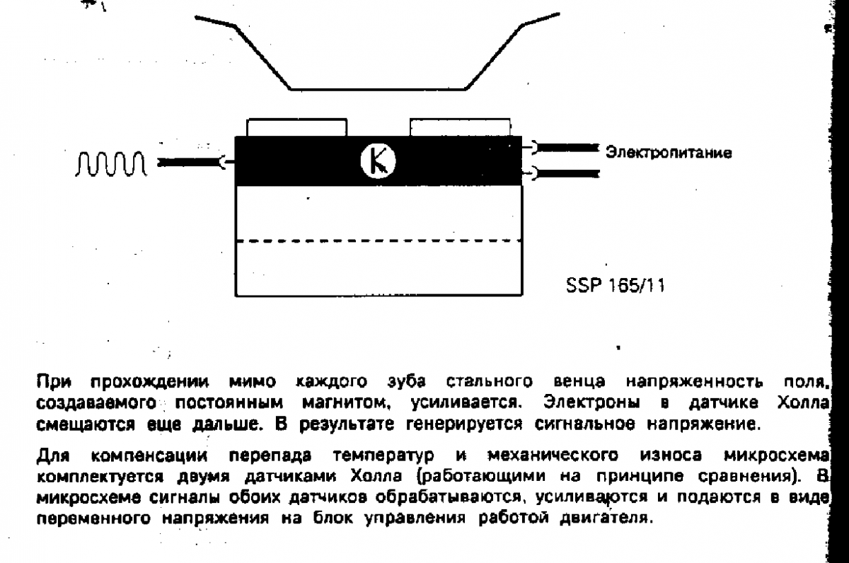

Опубликовано 7 апреля, 201510 г. comment_772149 SSP_196 A Hall voltage is generated whenever a tooth passes the Hall sender. The duration of the Hall voltage pulse corresponds to the length of the tooth. This Hall voltage is transmitted to the engine control unit and evaluated here. The signals can be displayed with the digital memory oscilloscope of the VAS 5051. Или вот SSP_165 Ссылка на комментарий https://www.auto-bk.ru/forum/topic/60082-%D0%BE%D1%88%D0%B8%D0%B1%D0%BA%D0%B0-p1337-passat-b5/page/2/#findComment-772149 Поделиться на другие сайты Поделиться Поделиться сообщением
Опубликовано 7 апреля, 201510 г. comment_772167 Все правильно он написал, подтяжка 12в прет с эбу , он же сигнальный провод. Схемки поюзайте в автодате или толерансе. Датчику холла по барабану какое напряжение на массу засаживать! Не попутали работу с цифровым холлом? Ссылка на комментарий https://www.auto-bk.ru/forum/topic/60082-%D0%BE%D1%88%D0%B8%D0%B1%D0%BA%D0%B0-p1337-passat-b5/page/2/#findComment-772167 Поделиться на другие сайты Поделиться Поделиться сообщением
